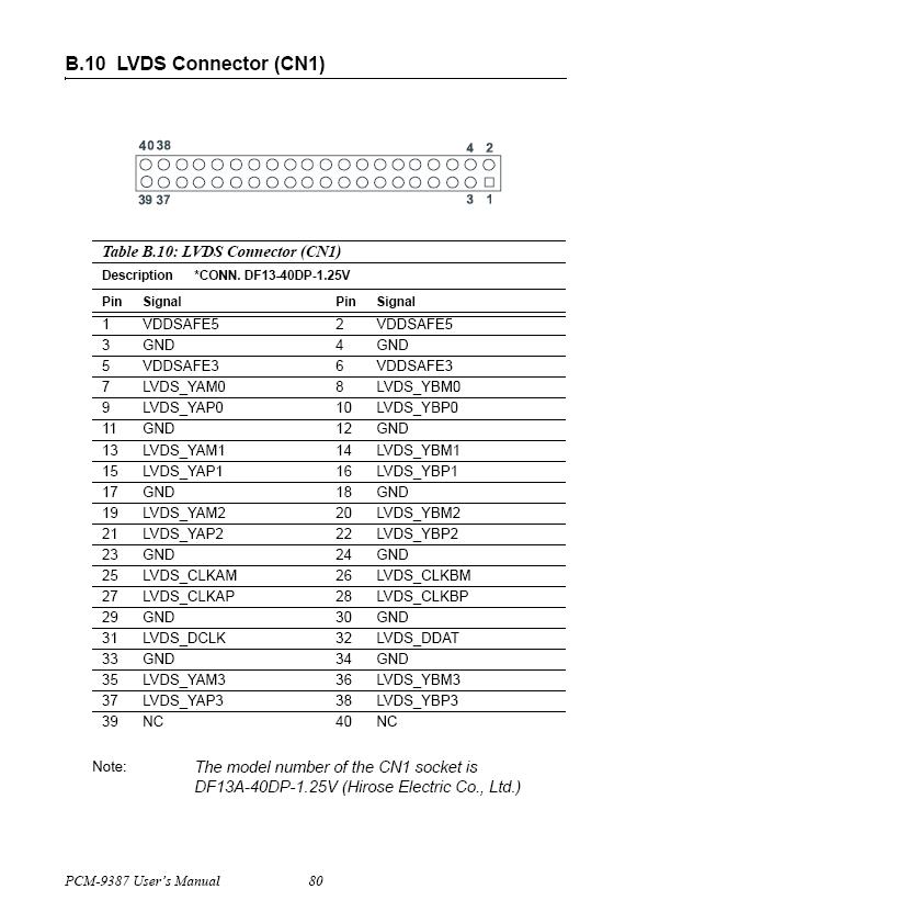

hallo alle miteinande, ich möchte gerne per lvds anschluss ein tft
display an ein motherboard mit lvds anschluß anschließen habe auch alle
datenblätter dazu. leider gibt es da so viele kombinationen, dass es
unmöglich ist das mit datenblättern zu bewerkstelligen. kennt jemand
einen leitfaden oder ähnliches oder eine art übersetzungstabelle
zwischen den verschiedenen bezeichnungen der pins der verschiedenen
hersteller?
bin für jeden tip dankbar
grüsse

Nun, die Zuordnung der LVDS-Pärchen sollte klar sein
LVDS_YAM0/YAP0 -> RXO0-/RXO0+
LVDS_YAM3/YAP3 -> RXO3-/RXO3+
LVDS_CLKAM/CLKAP -> RXOC-/RXOC+
LVDS_YBM0/YBP0 -> RXE0-/RXE0+
LVDS_YBM3/YBP3 -> RXE3-/RXE3+
LVDS_CLKBM/CLKBP -> RXEC-/RXEC+
Naja, dann gibts noch die Versorgungsspannung VLCD, die mit VDDSAFE5 zu
verbinden ist.
Allerdings hat das Motherboard auch noch einen Eingang für eine
Displayidentifizierung, das sind LVDS_DCLK und LVDS_DDAT.
Interessant ist nun, ob das Motherboard auch ohne ein an diese Leitungen
angeschlossenes EEPROM funktioniert und ob das erforderliche
Displaytiming (Auflösung etc.) dem Motherboard auf andere Art und Weise
mitgeteilt werden kann.

habe noch folgende daten aus dem manual des board.
...lvds support 2 channel 36 bit lvds...
...chipset intel852gm graphic memory control hub (gmch)...
...lvds interface: up to uxga panel resolution with frequency range from
25-mhz to 112-mhz...
ich weis das es kanalweise verarbeitet wird und die anzahl der kanäle
durch die bitgröße bestimmt wird oder umgekehrt. fraglich ist ob und wie
beides, monitor und board miteinander verknüpft wird, und zwar so das es
funktioniert. vielleicht passen die beiden kompoinenten ja gar nicht
zusammen?
Gast #644095
also sind vddsafe5 die 5volt versorgungsspannung und vddsafe3 die 3,3
volt bei anderer spannungsversorgung? spielt es denn keine rolle das auf
der einen seite 2 vddsafe5 vorhanden sind und auf der anderen 3 power
supply 5v? und was ist mit dem channel 2 des display, werden denn dann
alle pixel richtig angesteuert, oder fehlt dann da etwas?
