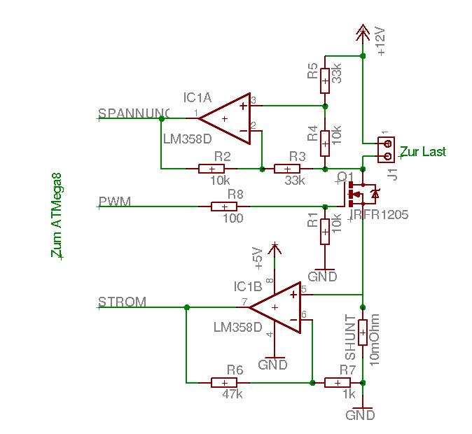

ich möchte eine 12V/50W Halogenlampe mit einem ATMega8 ansteuern. Die
Helligkeit werde ich über eine Pulsweitenmodulation regeln. Gleichzeitig
möchte ich die Leistungsaufnahme der Lampe messen. Dazu möchte ich die
Spannung messen, die über die Lampe abfällt und den Strom, der durch die
Lampe fließt.
Im Anhang habe ich eine Schaltung skizziert, die den Spannungsabfall und
den fließenden Strom für den ADC des ATMega8 aufbereiten soll. Im
wesentlichen habe ich den Schaltplan aus der Application Note 450 von
Atmel. Leider bin ich in der Analogtechnik nicht so firm. Ich würde mich
also über Anregungen und Verbesserungsvorschläge freuen.

- Stimmen folgende Berechnungen so:
  Am Spannungsteiler stellen sich 232,56mV pro Volt ein. Der Opamp
verstärkt 1,303-fach auf 303,03mV/V. Bei 5V ADC-Referenzspannung ergibt
sich ein Meßbereich von 0 bis 16,5V.  Durch die 10-Bit-Auflösung des ADC
ergeben sich ca. 16,113mV pro LSB.
  Am Shunt fallen 10mV pro Ampere ab. Der Opamp verstärkt 48-fach auf
480mV pro Ampere. Bei 5V ADC-Referenzspannung ergibt sich ein Meßbereich
von 0 bis 10,417 Ampere. Durch die 10-Bit-Auflösung des ADC ergeben sich
ca. 10,1725mA pro LSB.
- Den Shunt will ich aus einem Stück 2mm-Widerstandsdraht (0,15Ohm/m)
mit 6,7cm Länge fertigen. Ist der Wert von 10mOhm für die Aufgabe
angemessen, oder sollte er eher größer oder kleiner sein?
