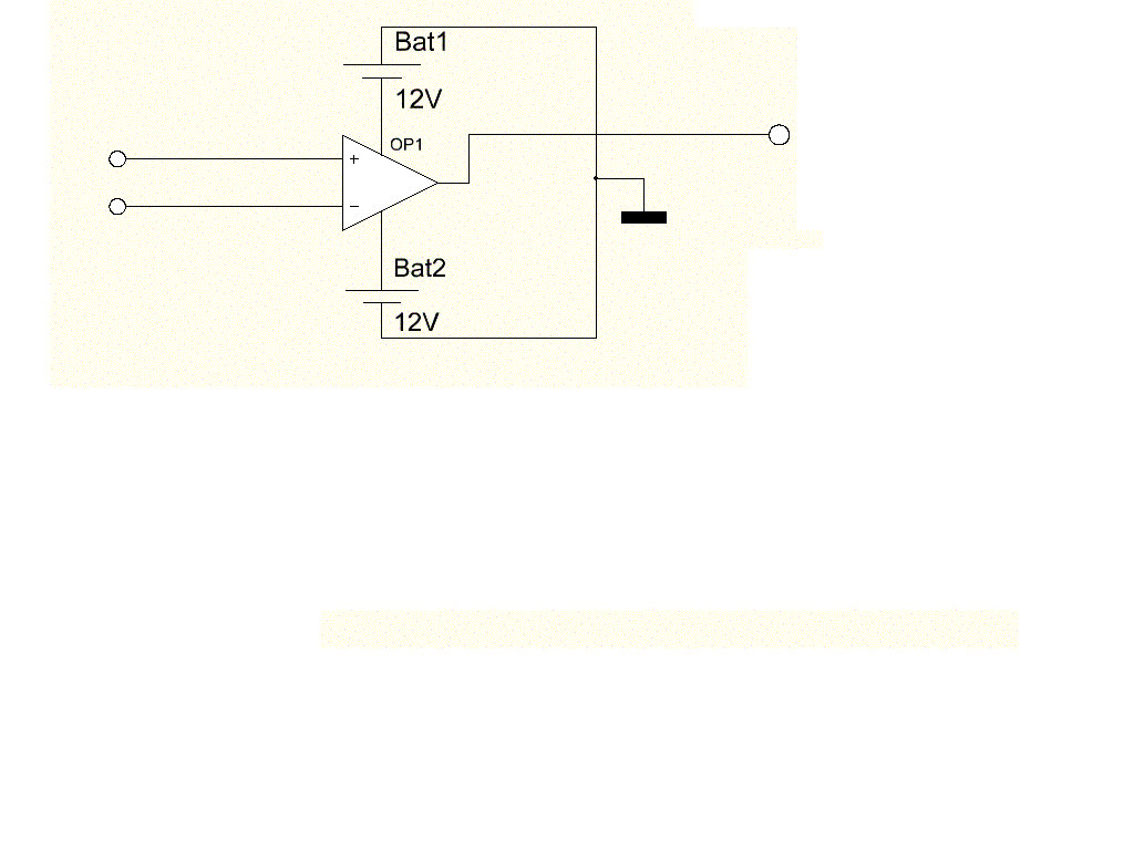

Ich möchte mit dem Oszilloskop Kennlinien aufnehmen können (z.B.
Diodenkennlinien), leider ist die Masse meines Oszilloskops und die
meines Funktionsgenerators über die Erdung miteinander verbunden. Wie
kann ich vorgehen, um trotzdem auf schwebenen Potentialen messen zu
können?
mir sind 3 möglichkeiten eingefallen:
1) Übertrager
2) Optokoppler
3) differenzverstärker/ OPV
Die Lösung mit dem Übertrager scheint mir nicht sehr sinnvoll, da er
frequenzabhänig ist.
Hat jemand vielleicht eine andere Lösung?

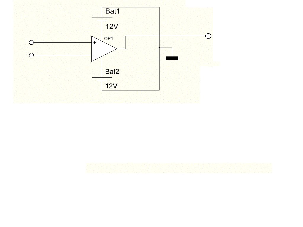

Gast #644415
Nö, die funktioniert so nicht. Da fehlt die Rückkopplung und die
Batterien sind beide verpolt. Schau' Dir mal Instrumentationsverstärker
an, z.B. INA128.
http://focus.ti.com/paramsearch/docs/parametricsearch.tsp?family=analog&familyId=500&uiTemplateId=NODE_STRY_PGE_T
Allerdings müssen alle Pegel innerhalb der +-12V Versorgungsspannung
liegen, da ja keine Massetrennung vorgenommen wird. Den Bereich kannst
Du einem Engangsspannungsteiler erweitern.
Bei der Arbeit verwende ich sowas:
http://www.linkinstruments.com/adf25.htm
Johannes

Gast #644813
>Nö, die funktioniert nich, da fehlt die Rückkopplung
Ich habe nur das Prinzip gemeint, dass die Rückkopplung fehlt ist klar
>Batterien verpolt
Hab ich übersehen
Vielen Dank für die Hilfe
