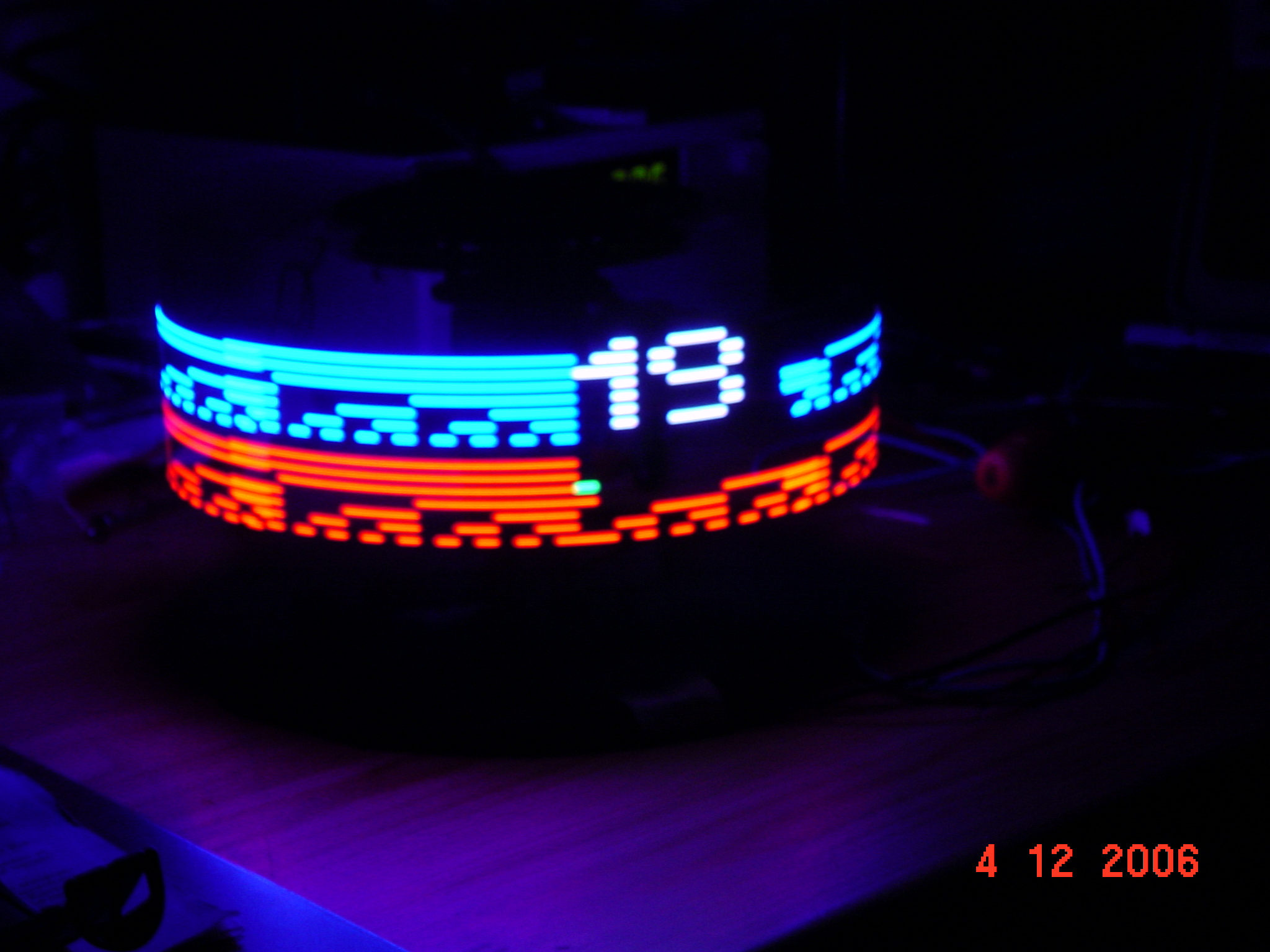

von Claude (Gast)
Hab mir auch eine RGB Propeller Clock mit SPI Schieberegistern gebaut.
Als LED Treiber nehme ich 2 MAX6957 die von einem LPC2106 befeuert
werden.
Die MAX6957 Treiber machen über 20MHz am SPI und funktionieren als
einstellbare Konstantstromquelle -> Kein PWM = Kein Flimmern. Farbtiefe
bei
RGB ist 12Bit.

von Claude (Gast)
Bin erst am Montag wieder an meinem eigenen Computer. Poste dann mal was
ich habe (Achtung C Noob :-),Schaltpläne in Protel ). Die MAX6957 hab
ich als Samples bestellt.
Momentan bastel ich das ganze auf CPLDs um,da fliegen die MAX raus.

So , hab mal alles zusammengepackt was ich gefunden hab. Da das Projekt
schon  etwas älter ist und ich nach dem Chaotischen Ordnungsprinzip
Arbeite ist natürlich nicht mehr alles so schnell auffindbar :-)
Da es immerhin 14MB sind hab ich es auf meinen Server hochgeladen,
Du kannst es hier saugen :
http://drunken.intershit.com/Rotoblink_MC.net.rar
von Claude (Gast)
Und noch ein paar Infos dazu:
Der Rotorkopf ist eine Videorekorder Kopfscheiben Einheit (Panasonic).
Spannungsversorgung und Daten werden Induktiv zum Rotor gekoppelt.
Knapp 2MBit bekomme ich zum Rotorkopf.
Die Position des Rotors wird per Hall an den uC gemeldet.
Die Auflösung ist momentan durch den RAM und der SPI Geschwindigkeit des
uCs begrenzt , deswegen ist das ganze erstmal auf Eis gelegt bis ich
das alles auf CPLDs portiert habe.
