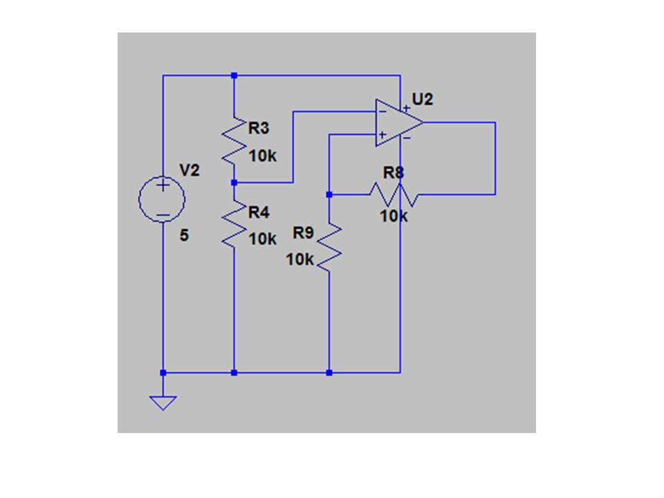

ich habe die Schaltung im Anhang mit Switcher CAD simuliert und auch mit
2 OPs aufgebaut und getestet. Bei manchen Typen war der Ausgang des OPs
auf low, bei anderen auf high.
Beim LM358 (Testaufbau) war der Ausgang auf low, bei einem Rail-Rail OP
(TLV2372) aber auf high. Daraufhin habe ich die Spannung am inv. Eingang
auf ca. 2.6V erhöht und dann war der Ausgang auch auf low. Kann mir
bitte jemand erklären warum das so ist?
Sollte die Ausgangsspannung bei dieser Beschaltung nicht immer auf low
sein?
Danke für eure Antworten
mfg Stefan

Bei den Werten von R8 und R9 erreicht der Ausgang garnicht den
Kipppunkt, weil die Hysterese zu groß eongestellt ist. Nimm mal den
Widerstand zwischen Ausgang und  +Eingang etwas größer.

Ein OPV hat eine gewisse "Rest" Offsetspannung am Eingang.
Das heisst, bei wirklich exakt gleichen Signalen an den Eingängen kippt
er dorthin, wo ihn seine Bauteiltoleranzen hinführen -> Lotto !
Gibt wohl ein paar (sündhaftteure) Komparatoren, die schon bei paar µV
Differenz sicher schalten, aber bei den meisten OPVs würde ich da nicht
drauf wetten.
Edith:
Verguckt, ist ja der Feedback R. sorry
