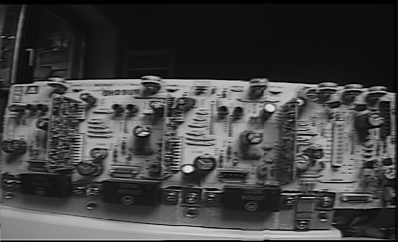

Könnte funktionieren. Ich habe das ganze mit Sinus, Rechteck, Dreieck
usw. bei etwa 100kHz ausprobiert. Bis etwa 500kHz war die Amplitude der
Sinuskurve stabil, danach ist diese etwas abgefallen. Es kann allerdings
auch an dem OP davor liegen, dass muss ich noch genau untersuchen. Auf
jedenfall war ich überrascht, wie gut man den ADC eines AVRs für hohe
Frequenzen verwenden kann.
Man kann damit auch wunderbar ein Videosignal digitalisieren...
