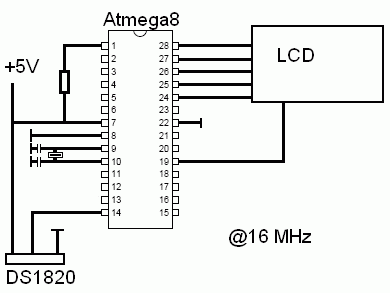

ich versuche, einen DS1820 am ATMEGA8 auszulesen. Das Listing habe ich
mal aus dem BASCOM-AVR-Buch von C. Kühnel übernommen, was mich ja
eigentlich vermuten ließ, dass es funzt, tuts aber net ;))
Habe die anderen Threads zum Thema auch schonmal gelesen, allerdings
nichts was die Lösung herbeiführte.
Schaltung ist im Anhang; da ich also den DS1820 selber mit 5V versorge
habe ich alles, was ParasitePower betrifft, rausgenommen.
EDIT: Leider kann ich den Anhang nicht mehr editieren. Es gibt noch ne
Verbindung zwischen 1-Wire-Bus und +5V über 4,7 kOhm Widerstand, in der
Skizze leider vergessen einzuzeichnen!
Als Rückgabe ins LCD-Display kommen aber immer nur 65535 Counts und
dementsprechend 0°C bzw. -0,25°C. Hier der Code, vielleicht sieht ja
jemand auf Anhieb meinen Fehler.

Bedank, Michael
OP #646156
danke, ja, Thread war sehr aufschlussreich, habe herausgefunden dass ich
im Datenblatt das Kleingedruckte ("Bottom View") überlesen hatte und den
DS1820 prompt verkehrt beschaltet hatte. Jetzt gibt er nur noch
unzutreffende Werte von sich; ich glaube, die Verpolung hat ihn in den
ewigen Elektronikhimmel geschossen hmpf, naja, Problem jedenfalls
gelöst.
