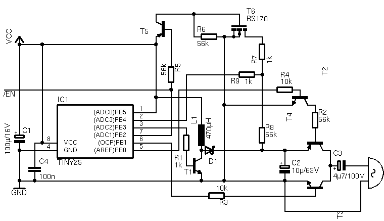

Moin,
das hier entstand neulich mal beim Basteln mit nem alten Posttelefon,
dass mal ein Handy werden soll. Die Klingel leutet dabei alle 4s jeweils
1 sek lang (also wie im Analognetz üblich).
Die Schaltung basiert auf einem ATTiny25, der zusammen mit etwas
Hühnerfutter eine Wechselspannung von 24V mit 25Hz erzeugt. Die
Stabilität der Spannung ist nicht gerade berauschend aber für die Bimmel
aus dem Telefon reicht es problemlos. Getestet hab ich das Teil bis 2,8V
runter. Ohne BOD würde das wohl auch noch bei 2,5V tun,aber irgendwann
leiten die Transistoren halt nicht mehr ordentlich (insbesondere der
BS170), was dann den Wirkungsgrad noch bescheidener werden lässt. Da
kann man auch sicher noch viel optimieren, aber da die Schaltung sowieso
nur immer kurz in Betrieb ist, kann ich damit halbwegs leben. Wenn der
Steuereingang nicht auf low gezogen wird, geht der AVR in den power
down. Damit genehmigt sich die gesamte Schaltung rund 25µA im
Bereitschaftsmodus, was man auch mit Akkus noch ganz gut verkraften
kann.
Schaltplan und Sourcecode folgen gleich noch.

Und der Sourcecode...
Der AVR ist auf 8MHz ohne interne Taktteilung gefused. BOD ist bei 2,7V.
Der Schalt"regler" Code ist sicher etwas suboptimal, reicht aber um die
Spanung halbwegs stabil zu halten (stabil genug um keine
Lautstärkeschwankungen zu haben).
Getestet wurde das Ganze mit dem Wecker aus einem 791-1 mit Wählscheibe
(BJ wohl 1988), sollte aber auch mit älteren Geräten tun.
