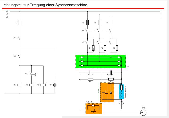

Ich habe für eine fremderregte Synchronmaschine eine Stromquelle gebaut.
Der Erregerstrom soll nun zwischen 0 und 10 A einstellbar sein.
Jetzt versuche ich über meinen µC atmel 32 das zu realisieren.
Über einen LEM - Wandler messe ich den Strom.
Diesen gebe ich auf einen ADC Pin.

Gast #647584
mach den Regler mit einem einfachen OP, Sollwert als Spannung vom MC,
Istwert vom Stromwandler.
Welche Regelstrategie man nun nimmt (P/PD/PI/PID) kommt auf deine Stecke
und erwartete Regeleigenschaften an.
Gast #647586
Ja, gut, den Strom messen ist eine Sache. Falls der Ausgang des LEM auf
den ADC, dh 0-Vcc passtt, ist das gut. Nun braucht's noch ein Stellglied
? Was ist das ? Das Stellglied wird angesteuert mit einem P Regler ?
Sollt gehen. Zum Timing. Es ist ein gesampeltes system. Dh wenn der P
Anteil zu hoch ist wird's schwingen. Ist aber machbar, indem du den P
Anteil ueber die serielle Schnittstelle oder ein pot einstellbar machst.
Ich wuerd den P Anteil etwas kleiner machen und noch etwas wenig I
Anteil geben.

Gast #649700
P-I-Regler geht ungefähr so:
ist = ADC
delta = soll - ist
p_anteil = delta*k_P
i_anteil = i_anteil + delta*k_I
PWM = (p_anteil + i_anteil)
Die Konstanten k_P und k_I sollten vorher geeignet berechnet werden, so
dass die Regelung nicht instabil ist. Auch weil durch die PWM eine
gewisse Totzeit entsteht.
Du solltest aber vorher wissen, wie der ADC-Wert vom ensprechenden Strom
abhängt und wie der PWM-Wert den Strom einstellt, d.h. die Regelstrecke
mit den Umrechnungskonstanten sollte einigermaßen bekannt sein.
