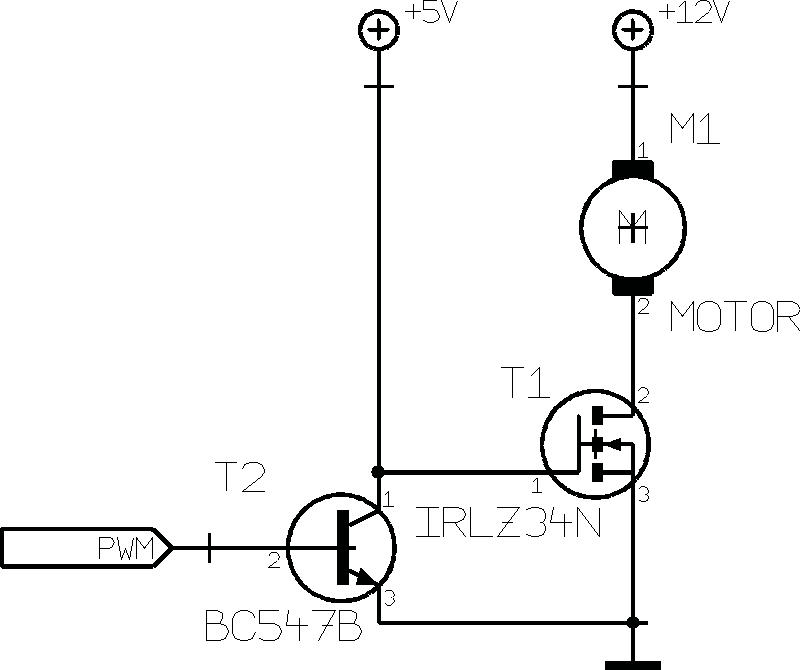

von Daniel (Gast)
Hi
ist mein Motortreiber OK oder muss noch verbessert werden?
von Benedikt K. (benedikt)
Der Treiber ist komplett falsch.
Häng den Mosfet zwischen GND und Motor, dann gehts so.
dir ist klar, dassd ein Motor nie 12V abkriegen wird? Eher so 1...2V?
Versuchs mal damit.
Relais mit Logik ansteuern
Zweite Schaltung. Statt des Relais kommt dein Motor hin. R2/R3 und Q2
brauchst du nicht, deine PWM kannst du direkt auf das Gate geben, dein
Transistor ist ein Logic Level FET. Da reichen 5V aus zum vollständigen
durchsteuern.

von Daniel (Gast)
Ehm, warum brauche ich Q2 nicht? Sieht mein Schaltung irgendwie
kurzschlußverdächtig aus?
von Johannes M. (johnny-m)
Daniel wrote:
> Sieht mein Schaltung irgendwie kurzschlußverdächtig aus?
Allerdings. Was glaubst Du, was passiert, wenn Du T2 durchschaltest?
Ich vermute mal, er MEINTE Q3 und nicht Q2...
von A. W. (wiwil)
Der IRLZ34N ist ein Logik-Level Mosfet, den kannst du direkt von deiner
PWM ansteuern, wenn die Spannung TTL-Pegel hat.
Bei höherer Frequenz kann der Transistor jedoch Sinn machen, wegen der
Gate-Kapazität des Mosfets und der Ströme zum umladen.
Andreas
von A. W. (wiwil)
Oh das mit dem Kurzschluss hatte ich noch gar nicht gesehen, das stimmt
natürlich
@Andreas:
Zum vernünftigen Umladen der Gatekapazität brauchts dann aber eine
Push-Pull-Schaltung. Schließlich muss nicht nur beim Abschalten die
Kapazität umgeladen werden...

von Falk B. (falk)
@ Johannes M. (johnny-m)
Ja, vertippt. Liegt ja gleich daneben ;-)
@ Andreas Wiese
Kaum. Der AVR hat eine Push-Pull Ausgang, der hat mehr "Dampf" als eine
schlecht dimensionierte Open Collektor Stufe.
