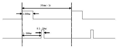

für ein Projekt muss ich zeitgenaue Pulse auf zwei Ausgängen ausgeben.
"Ohne" Jitter sollen "gleichzeitig" die Parameter der Pulse über eine
serielle Schnittstelle verändert werden können.
Puls 1 an erstem Ausgang:
Pulsfrequenz einstellbar zwischen 1-2000Hz bei einer Auflösung von 1Hz.
Pulsbreite einstellbar zwischen 1-300us bei einer Auflösung von 1us.
Puls 2 an zweitem Ausgang:
Pulsbeginn 1-400us nach rising edge von Puls 1 bei einer Auflösung von
1us.
Pulsbreite 0,1-10us bei einer Auflösung von 0.1 us.
Serielle Schnittstelle mit 115kBaud.
Ich bin auf der Suche nach einem geeigneten Device (muss nicht unbedingt
ein uC sein), dass diese Aufgabe übernehmen kann und einer Taktik dazu.
Wichtige Kriterien abgesehen von Machbarkeit sind kleines Device,
Eleganz, geringe Komplexität, möglichst kein Assemblercode und keine
überteuerten Entwicklungstools, in dieser Reihenfolge.
Vielen Dank für hilfreiche Ideen,
Grüße
Jörg
PS.: im Anhang ein Bildchen, falls dass mit den Pulsdaten zu verwirrend
ist.

von Joerg R. (marode)
vielen Dank für die Vorschläge, hier mal der Weg, den ich einschlagen
werde:
Zutaten:
- LPC2101
- davon ein 32-bit Timer
- 1 Match Register löscht den Timer Counter, am Ende der Periode
- 1 Match Register mit Ausgangspin startet High und geht dann Low bei
erreichen der Pulsbreite des ersten Pulses
- 1 Match Register wechselt einen Ausgang auf High bei erreichen des
Delays
- 1 Match Register wechselt einen Ausgang von High auf Low bei erreichen
des Delays+Pulsbreite des zweiten Pulses
- die letzten beiden Match Register Pinausgänge werden noch verundet und
fertig
- die volle CPU steht für die serielle Schnittstelle und SPI das ich
noch vergessen habe zur Verfügung
Wenn das hier Blödsinn ist, bitte ich um einen Aufschrei.
Vielen Dank
lg
Jörg
