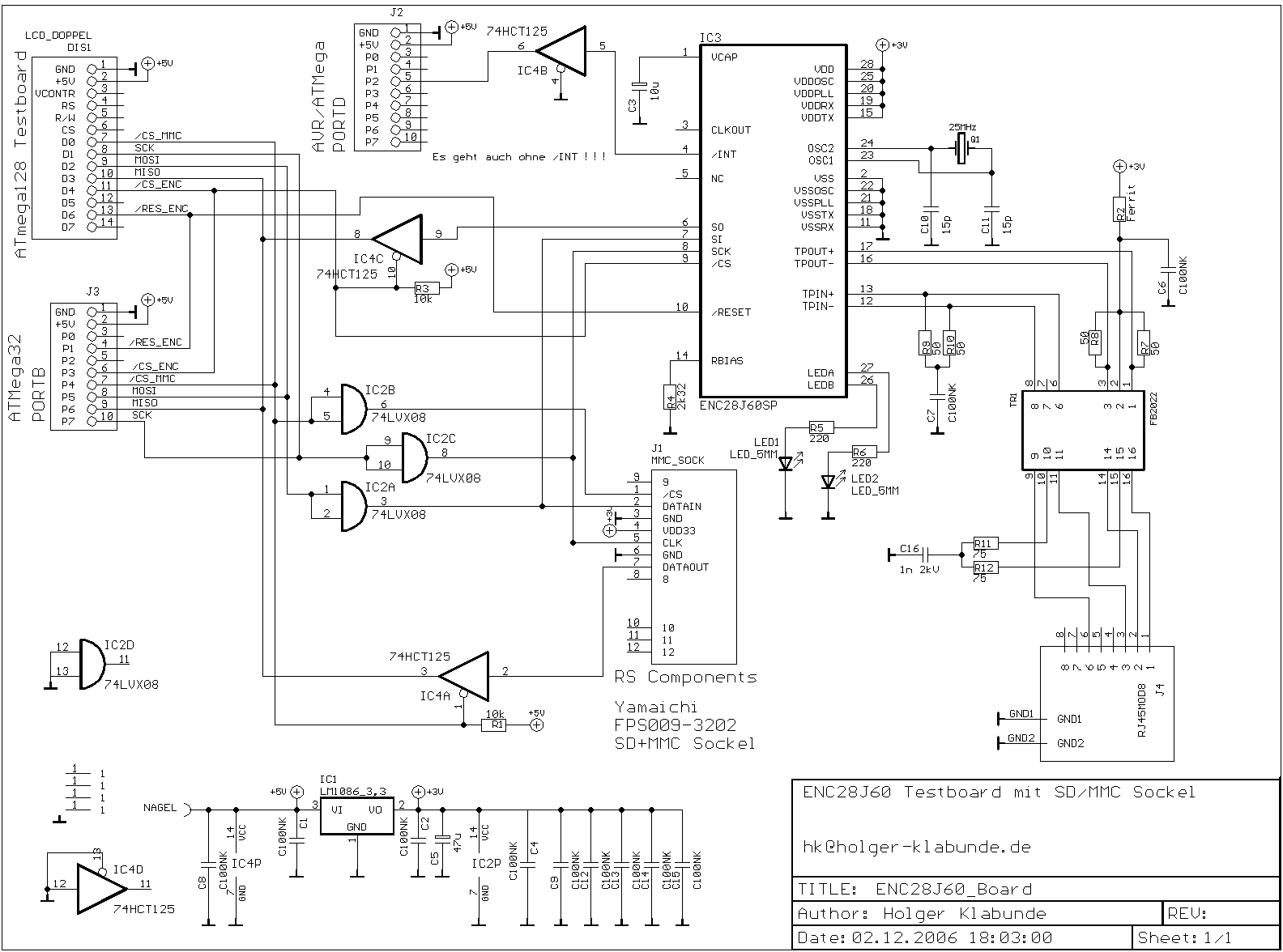

Gast #647955
Der ENC28J60 hat 5V verträgliche Eingänge.
Die CS Leitung für den ENC28J60 kannst du also
direkt anschliessen. Finger weg vom 74LVX245.
Ich hab mal einen von Fairchild benutzt. Der
taugt nicht die Bohne für 5V-3V Konverter.
Nach lesen des Datenblattes war auch klar wieso.
Im Anhang meine ISP taugliche Schaltung für
MMC/SD und ENC28J60.

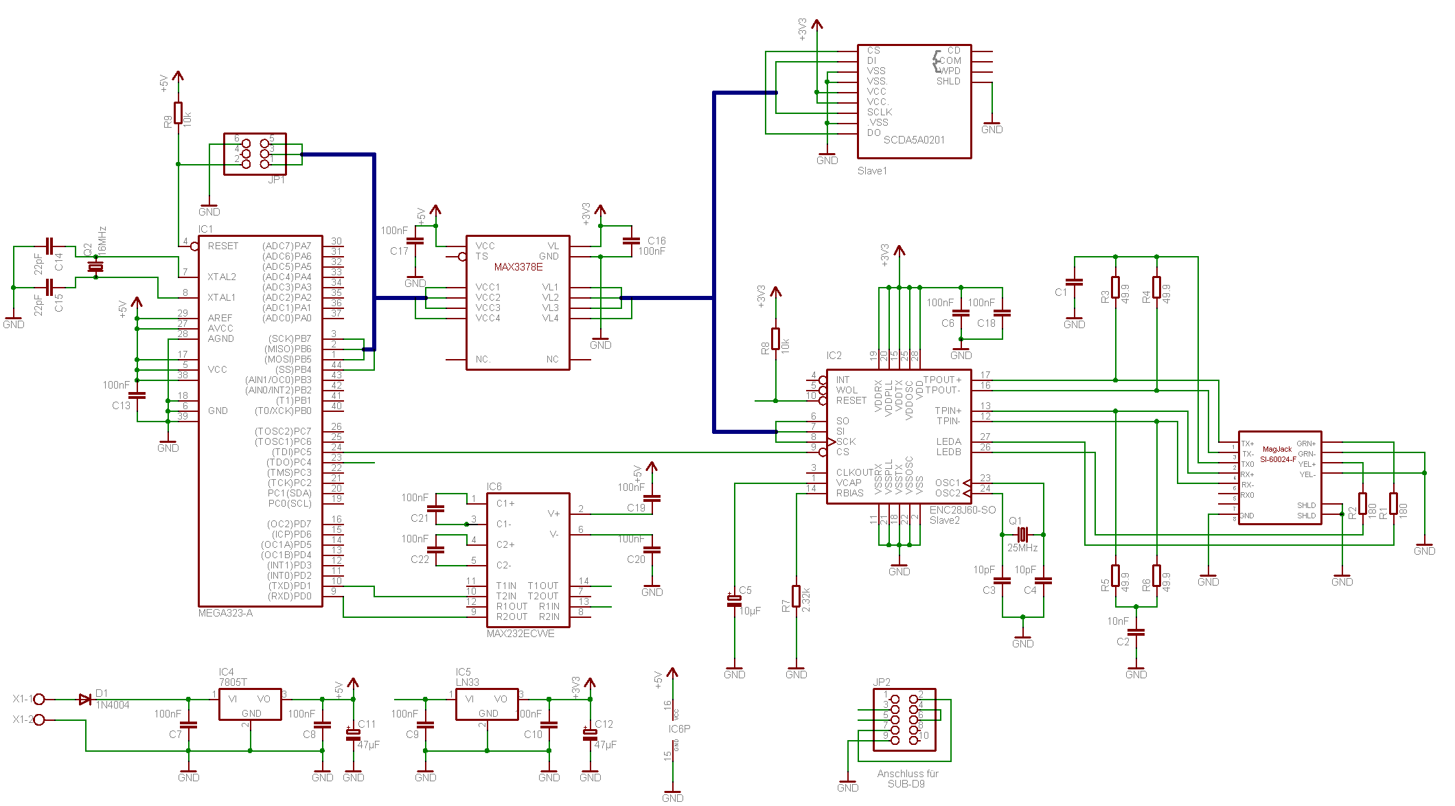

Gast #648771
Mmmmh den Tristate vom MAX3378E habe ich nun an RST gehängt aber ich
verstehe nicht genau wieso ich den daran hängen soll. Der TS-Eingang ist
doch dazu um die Internen Pullups zu trennen. Wieso habe ich denn sonst
damit Probleme? Oder verstehe ich da was falsch.
mfg
Stephan
#648916
Nö, sorry, war ein Schnellschuss (allerdings meinte ich den
Controller-Reset). Geht bei dem Ding ohne, und der Pullup am CS vom SDCA
könnte direkt nützlich sein, jedenfalls wenn der SDCA keinen eigenen
mitbringen sollte.
Aber offen lassen kannst du TS jedenfalls nicht.

#649116
Pullup ist nötig weil während Controller-Reset (ISP) die CS-Leitungen
seitens Controller offen sind. Ohne Pullup können sich SPI-Slaves
aktiviert fühlen und untereinander oder mit ISP kollidieren. Deshalb
sind Pullups an des CS-Leitungen immer sinnvoll, wenn mehrere Slaves an
einem Bus hängen, ISP mitgezählt. Der ENC hat den Pullup netterweise
schon intern.

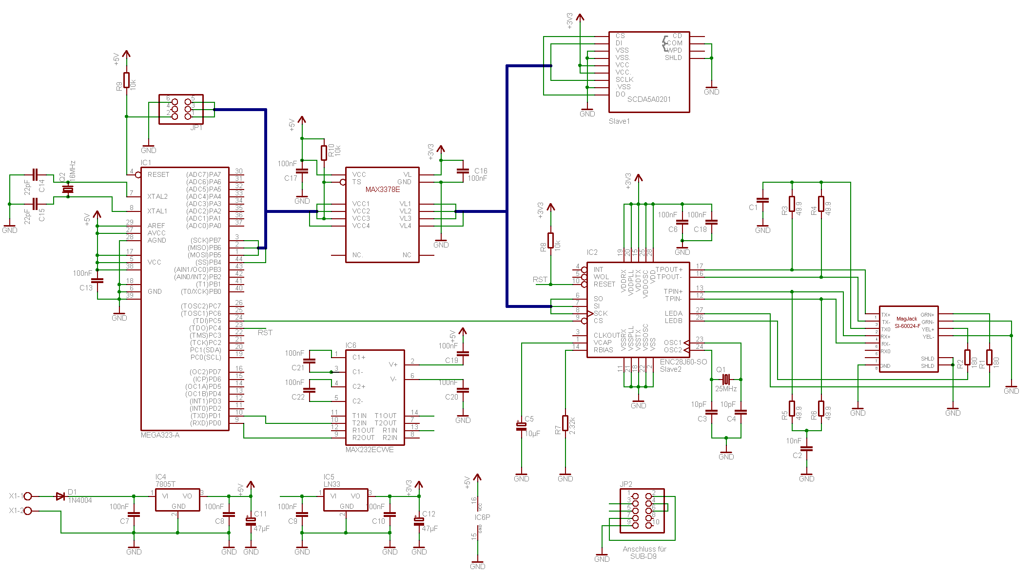

Gast #649559
Oh man hab wohl noch geschlafen wie ich das gemacht hab. Hast natürlich
Recht ist auch berichtigt. Danke!!
Mach mich jetzt mal ans Layout.
Vielen Dank!!
Stephan
Gast #650758
So das ist erstmals bei raus gekommen. Vielleicht sieht ja jemand einen
groben Fehler. Ansonsten kann ich es endlich morgen raus schicken.
Mfg
Stephan
