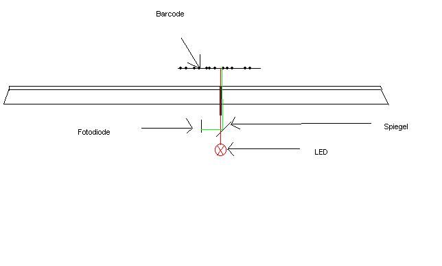

Hallo
ICh will eine zugnummererkennung bauen, die barcodes auslesen kann.
Die barcodes sind an die unterseite der Loks geklebt. In regelmäßigen
abständen befinden sich löcher im gleis, die eigendlich für schrauben
gedacht sind.(märklin C und M-gleis)
ICh habe vor din diese löcher jeweils 2 glasfasern hineinzustecken.
Eine glasfaser soll zu einer Infrarot-LED führen, die dauerhaft
leuchtet, die andere zu einer Infrarot-Fotodiode.
wenn nun ein zug über ein loch fährt sollte es den barcode auslesen
können.
Ist so etwas möglich???? HAt das schon mal jemand probiert???

Wie gross ist der der Abstand zwischen den beiden Glasfasern?
Das wird der kritische Punkt sein. Ansonsten kann ich mir schon
vorstellen, das man das hinkriegen kann. Vielleicht mal einen Testaufbau
machen und unter Idealbedingungen versuchen: Licht aus Glasfaser raus,
auf Spiegel und mit der zweiten Glasfaser wieder einfangen. Wenn das
funktioniert wäre dann die Erkennung von dem Barcode dran und erst
danach würde ich versuche, das in das Gleis einzubauen.
OP #648025
>>Wie gross ist der der Abstand zwischen den beiden Glasfasern?<<
Tja das kommt drauf an wie dick meine glasfasern sind.
Wenn ich eine kleine trennwand dazwischen kriege dann würde das problem
gelöst sein oder???
 Mei 2. Problem wäre, das der Code ja mit unterschiedlicher
geschwindigekeit über den sensor fährt. Der ICE schnell die Bimmelbahn
langsam. ICh müsste eine Flanken-erkennung einbauen. Wie lange darf den
das kabel wischen CPU und Fotodiode sein?? Ich hatte vor an einen CPU
mehrere Scanner anzuschließen, um besonders viele scanner für besonders
wenig geld zu kriegen.

Ich hab sone Abtastung mit LWL schon mal versucht, bin aber gescheitert,
was aber nicht heißt dass es nicht geht. Soweit ich noch weiß hab ich am
Ende des LWLs einfach kein vernünftiges Signal bekommen. Der erste LWL
beleuchtet den Barcode ziemlich schwach und von dem Streulicht wird nur
wenig vom 2.LWL aufgenommen. Mit OP -Verstärker/Filter sollte da aber
was herauszuholen sein.
Alternativ könnt ich mir auch eine Gabellichtschranke an den Schienen
vorstellen und eine gedruckte Kunststofffolie unter der Lok, wird aber
Platzmäßig ziemlich eng.
ABu
Gast #648070
oder aber die Gabellichtschranke quasi "aufbiegen" und von unten
(eventuell durch die Löcher) gegen den Barcode gucken lassen. Dann wären
die LWL ebenfalls aus dem Spiel...

Das gibt es als Reflexkoppler schon fertig ;-)
Bei LWL sehe ich etwas das Problem, dass sehr wenig Licht freiwillig in
die Faser geht. Da wird man wahrscheinlich mit Fokusierung arbeiten
müssen.
Gast #648095
Ich erinnere mich noch an eine spezielle Reflexlichtschranke, deren
Sendediode und Empfangstransistor in einem bestimmten Winkel zueinander
(ca. 30° ?) angeordnet waren, und deren Focus ca. 5mm vor der
Stirnfläche war bzw. ist. Der Durchmesser des IR-Strahls im Focus war
glaub ich auch deutlich unter 1mm...
...nur leider kann ich dat Dingens nirgends mehr finden...
Gruß,
Magnetus

OP #650596
So hab mal ein schaltplan gemacht, wo wie ich mir das vorstelle. Erst
mal eine offline-version also ohne gleis als normaler Strichcode-leser.
MfG Flashbanger
PS://ICh hab glaub ich vergessen zu schaun ob ich beiden led's die
richtige polung hab.
