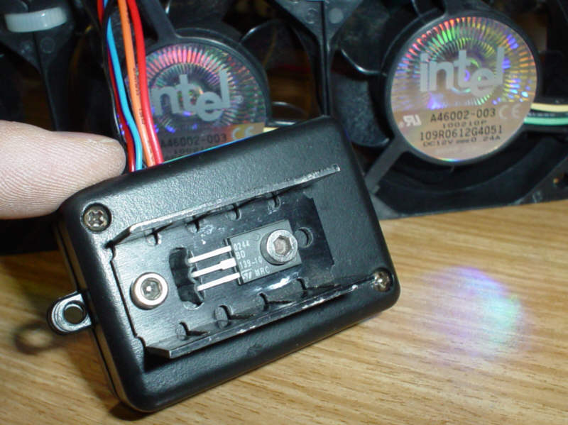

von Axel (ojojo) (Gast)
Hi Ho,
Also bei 2,5 Watt wird das Teil schon gut heiß.
Habe den Transistor ausserhalb vom Gehäuse auf einen Kühler montiert.
(s. Anhang)
Ich habe jetzt mal ein 1K-Ohm Poti genommen.
Noch eine letzte Frage:
Wenn ich die Basis nur über die Spannung regel, hätte ich dann nicht
auch einen 470 Ohm, 4700 Ohm oder auch 10K Ohm Wiederstand nehmen
können?
jo
Grüße
Axel
