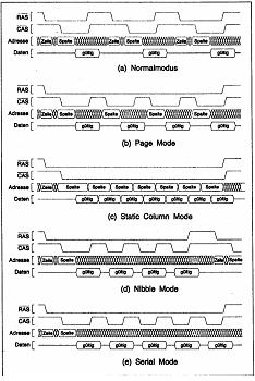

bin gerade für ne Prüfung am lernen und beschäftige mich mit dem DRAM
System und deren Zugriffe. Den "Normalmodus"  zum auslesen einer
Speicherzelle verstehe ich ja noch, Interleaving auch ok, aber beim
Thema burst mode und den ganzen varianten wirds verwirren:
wo liegen die genauen unterschiede von page mode, static column mode,
nipple mode, serial mode.

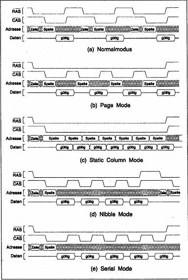

habe mal ein diagramm angehängt
OP (Firma: keine)
tut mir leid.habe es vergrößert.
hab auch schon etwas mehr herausgefunden:
burst mode:  daten liegen innerhalb einer zeile, das Ras-signal kann low
bleiben.
       -page mode: liegen an unterschiedlichen spaltenadressen
       -static column mode: spaltenadresse liegen direkt
hintereinander-> kein CAS-signal, bleibt auf low
       -nipple mode: immer 3 aufeinanderfolgende bits werden geliefert,
kein
CAS-signal erforderlich
ist das so korrekt?was ist mit dem serial mode?

Wenn ich das Bildchen richtig verstanden habe, dann können mindestens
99% aller DRAMs nur die ersten beiden.
Den Static Column Mode habe ich noch nie gesehen, alle üblichen DRAMs
speichern die Adresse bei der fallenden Flanke von CAS bzw RAS.
Zwischen Nibble und Serial Mode kann ich eigentlich keinen Unterschied
erkennen. Vermutlich bezieht sich das eine auf 1bit, das andere auf 4bit
DRAMs. Diese Art des Timings habe ich bisher nur bei ganz alten DRAMs
und nur bei einem Hersteller gesehen.
Static Column kenne ich noch vom alten Amiga 3000 als ZIP 1MBx4.
Waren damals schon selten und offenbar recht ungebräuchlich.
Gruß aus Berlin
Michael
(a),(b) war der Standard bei asynchronen DRAMs.
(c) bis (e) sind spezielle Modi bestimmer Typen.
(b) bis (e) schliessen sich gegenseitig aus.
Hintergrund ist Beschleunigung von nah benachbarten Zugriffen. Im Page
Mode hat man immerhin eine bremsende Adresszugriffszeit drin. In Nibble-
und Serial-Mode hingegen nicht und kann dadurch deutlich schneller auf
die Bits zugreifen, dafür kriegt man aber nur sequentiell aufeinander
folgende Bits geliefert. Nibble- und Serial-Mode unterscheiden sich nur
in der Länge des Bursts.
Nibble-Mode kann man sich als Beschleunigung von Zugriffen auf
Cachelines vorstellen, die üblicherweise die 4fache Grösse der
Buswortbreite haben und folglich Transfers von Cachelines immer 4
zusammenhängende Datenworte übertragen.
Unterschied Nibble- und Serial-Mode: Wenn der Prozessor auf das 3. Wort
einer Cacheline zugreift, dann sollte der Prozessor zwecks
schnellstmöglicher Antwort dieses Wort als erstes kriegen, also
Beispielsweise in der Reihenfolge 2-3-0-1 zugreifen. Bei Nibble-Mode ist
dieser Wrap-Around dementsprechend definiert, bei Serial-Mode kriegt man
dann 2-3-4-5, muss also 0-1-2-3 verwenden und entsprechend länger
warten.
Serial-Mode (mir unbekannt) dürfte also in Hinblick auf Grafikspeicher
konzipiert worden sein.

Den static column mode kann man sich modellhaft so vorstellen, dass mit
RAS eine ganze Zeile (row) in ein statisches RAM geladen wird, und
daraus dann während aktivem CAS beliebig wie bei normalen statischen
RAMs gelesen wird (schreiben dürfte in dem Modus nicht möglich sein).
Unterschied zum page mode ist vor allem das einfachere Timing, weil kein
exakt passendes CAS erzeugt werden muss.
