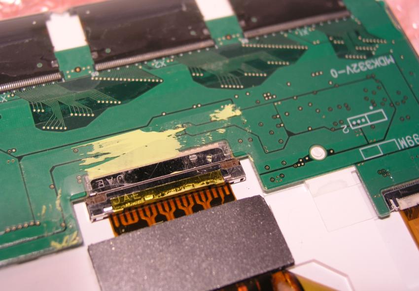

von Rufus T. Firefly (Gast)
@Benedikt:
Wenn Du das TFT-Panel auseinanderlötest, dann vielleicht.
Übliche XGA-Panels haben eine LVDS-Schnittstelle, und man muss sie auf
vom Hersteller nicht vorgesehene Art und Weise zerlegen, um irgendwo
parallele Daten zu Gesicht zu bekommen.
Beispiele:
LG-Philips LP141XA (das hat einen 20poligen Anschluss)
Acer L133X2 (mit ebenfalls 20poligem Anschluss)
Im Anhang ein Bild des Anschlusses des L133X2, angeschlossen sieht man
ein Flachkabel, in dem sogar die Leiterbahnführung der vier
LVDS-Pärchen sichtbar ist.
Leider schon etwas unscharf im Hintergrund, beschriftet mit X1, X2 und
X3 sieht man die Kontaktierung der Spaltentreiber-ICs des Displays.
Um hier an parallele Displaydaten zu gelangen, müsste man die Platine
abbauen, deren Rückseite man hier sieht. Berücksichtigt man die
Tatsache, daß die Spaltentreiber-ICs direkt mit dieser Platine
verbunden sind, sollte klarwerden, daß ein Zerlegen nur mit
gleichzeitiger Zerstörung des Displays einherginge.
So sehen die meisten TFT-Panels aus.
Benedikt, damit dürfte Deine Aussage wiederlegt sein.
