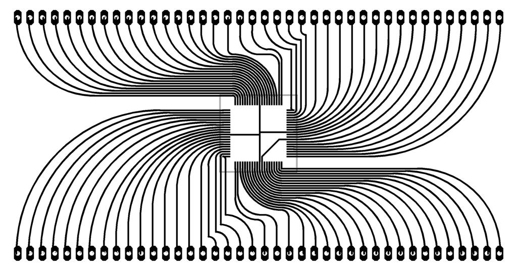

nachdem ich jetzt mit den kleinen ATMEL so langsam an meine Grenzen
stoße, habe ich mir bei einem bekannten Elektronikversandhaus eine
Menge größerer Prozessoren bestellt, unter anderem auch den
ATMEGA128...
Zu Experimentierzwecken ist der SMD-Baustein allerdings nicht so toll,
aus diesen Gründen habe ich eine Adapterplatine "entwickelt", einfach
die Umsetzung aller Pins auf Lochraster-Format. Den Quarz will ich auf
keinen Fall mit darauf unterbringen, da ich in den verschiedenen
Schaltungen verschiedene Taktgeber verwenden will...
Die Platine ist im Anhang. Auch wenn es aufgrund fehlender anderer
Bauteile lächerlich klingt, sind da konzeptionelle Fehler zu sehen? Ich
würde mich über Eure Meinung freuen. Wer die brd-Datei haben will,
bitte Bescheid sagen.
Sebezahn
von thkais (Gast)
Ich würde die Abstände der Leiterbahnen links und rechts vergrößern,
nicht so eng parallel laufen lassen. Man hat nicht so schnell Ausschuß
beim Ätzen und Kopplungen zwischen den Leiterbahnen ist
unwahrscheinlicher. So wie es oben/unten ist, siehts besser aus.

von Sebezahn (Gast)
ja, ich weiss, ich konnte allerdings mein Eagle nicht dazu überreden,
das für mich zu machen... Aber eigentlich hatte ich mit den Abständen
auch bei dieser Enge nie Probleme, auf den anderen Platinen geht es
ebenfalls so eng zu ;-) Und manuelles Routing ist mir in diesem Fall zu
aufwendig.
Sebezahn

von ERDI - Soft (Gast)
Ist ja auch nicht unbedingt Frage der Funktionalität sondern mehr des
Designs. Würde die Leiterbahnen rechts und links des IC's auch so
verlegen wie oben und unten. Ist ne Sache von 5 Minuten.
Auch wenns dir zuviel Mühe macht, so ists doch letztendlich ne
potentielle Fehlerquelle. Platz hast du ja schließlich auch genug.

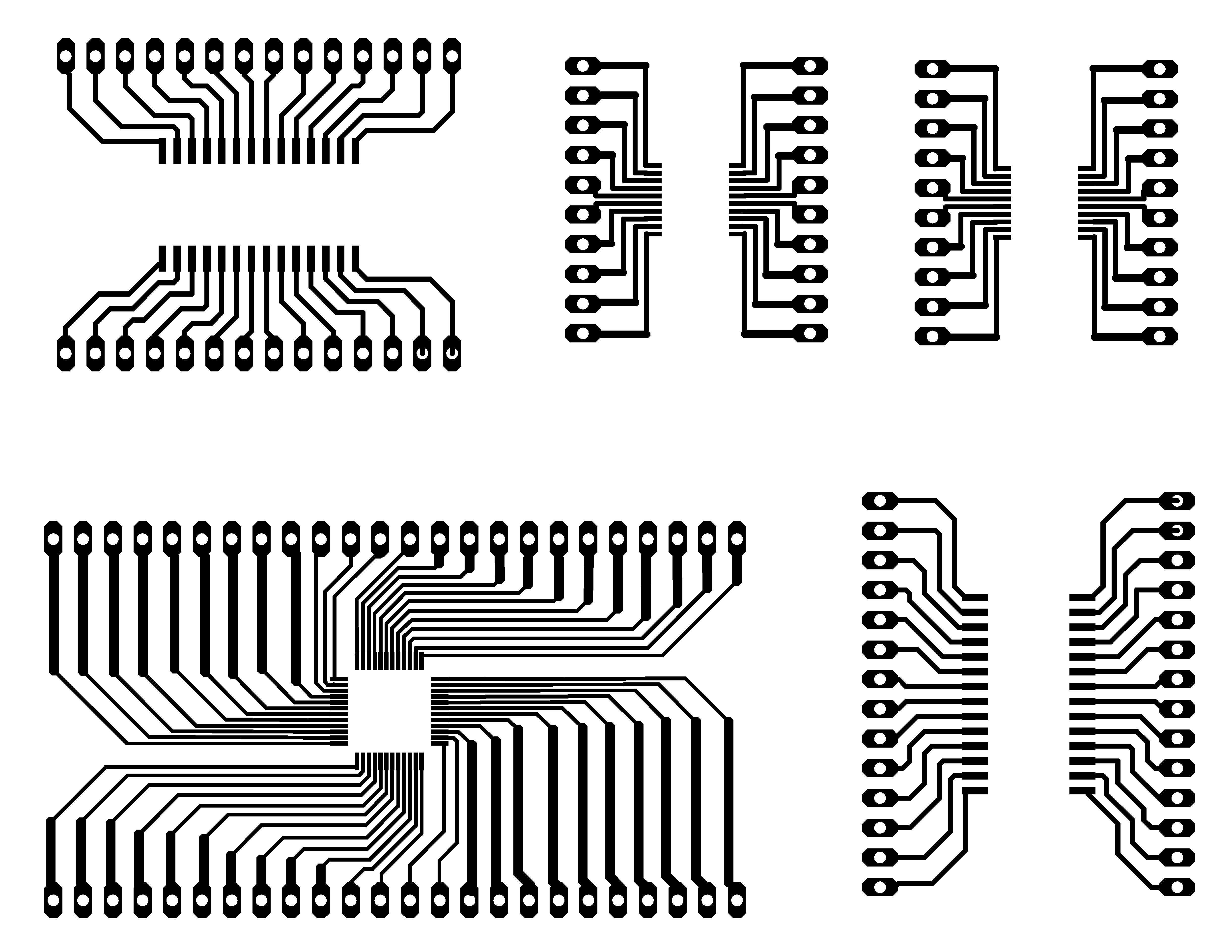

von Martinw (Gast)
Von mir auch noch mal ein paar nützliche Adapter ;-)
von Martinw (Gast)
Oder mein 80 Pin Adapter für einen PIC18F8720 ;-)
War mal ein wenig crativ ;-))))
MfG Martin W
von Sebezahn (Gast)
@Martinw
ROFL! Nettes Design!

von R2D2 (Gast)
Noch ein Tipp zum Autorouter:
Wenn du die Vorgaberichtung ausschaltest werden die Platinen
normalerweise besser. Dann lässt Eagle mehr platz. Kannst du ja mal
ausprobieren.
R2D2
