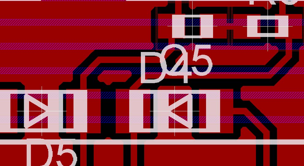

ich hab in Eagle eine GND-Plane gezeichnet, innerhalb derer mehrere
Widerstände Leiterbahnen etc. vorhanden sind. Dadurch gibt es Flächen
die zwar mit dem GND-Polygon befüllt werden, aber eigentlich gar keine
Verbindung zur GND hat, weil es Engstellen gibt, in denen dann keine GND
vorhanden ist... kann man das in Eagle irgendwie ändern?
Also so dass man sagen kann, ich hab eine riesige GND-Fläche und
innerhalb derer hab ich einen Bereich innerhalb dem z.B. keine
GND-Fläche sein soll (z.B. zwischen zwei Leiterbahnen etc.)... muss man
das mit restrict-flächen machen?
Tina
OP #649822
also ich hab ein Polygon über eine große Fläche gezogen, innerhalb derer
sich kleine Flächen zwischen Leiterbahnen z.B. befinden, die zwar so
groß sind, dass man ein Polygon platzieren könnte, aber keinerlei
verbindung aufweisen zu GND oder ähnlichem..
z.B. besitz ich jetzt ein GND Polygon zwischen zwei Leiterbahnen, die
auf beiden Seiten mit Widerständen abgeschlossen sind - zwischen diesen
beiden Widerständen gibt es keine GND Polygon Verbindung, weil der
Abstand zwischen den Widerständen kleiner als zwischen den Leiterbahnen
ist (anscheinend zu klein für ein Polygon, was ja an der Isolation
Einstellung von 0.3mm liegt)... ich möchte jetzt aber die GND-Plane
zwischen den Leiterbahnen auch nicht haben, eben weil keine Verbindung
oder nur durch ein Via + andere Ebene GND Polygon möglich wäre. Die
Isolation Einstellung von 0.3mm will ich aber auch nicht unbedingt auf
0.5mm heraufsetzen, weil ich dass ja dann auch nur für das ganze Polygon
anwenden kann.

ahhhh jetzt weiß ich den fehler - mein polygon heißt nicht GND sondern
GND_Opto... liegt daran, dass ich den Out/Input Bereich galvanisch
getrennt vom übrigen Bereich der Platine habe (für Spannung und GND).
--> d.h. hier muss ich selbst kleine Polygone ziehen, damit wirklich
auch nur das innerhalb eines Polygons liegt, was ich auch haben möchte?
Oder wie macht mann das, wenn man zwei getrennte / unabhängige
GND-Flächen auf einer Platine hat?

mit dem change befehl kann man einstellen ob es flächen geben soll die
keine verbindung zum rest haben. aber das wurde schon zigmal erklärt.
Und soviel optionen kann man beim polygon befehl nun auch nicht ändern
das es mit try an derror ewig dauern würde. I de Zeit wo du hier auf
antworten wartest hättest du auch einfach tey an derror machen können!
Gast #649875
Du kannst mit 'change' nur die Polygon-Begrenzungslinien ändern die du
gezeichnet hast.
Der Befehl um Inselfächen ein- oder auszuschalten heißt übrigens
'Orphans', du kannst aber schon beim Zeichnen das Polygons alle
Einstellungen in der Symbolleiste oben vornehmen.
Um eine zweite unabhängige Fläche zu zeichnen musst du auf dem selben
Layer ein zweites Polygon zeichnen und dieses entsprechend anders
benennen.
Gast #649878
Muss mich korrigieren: das mit dem zweiten Polygon funktioniert nur auf
einem zweiten Layer => mindestens doppelseitige Platine. Auf demselben
layer ist sonst nichts verbunden.

Du kannst schon mehrere Polygone auf einem Layer zeichnen, die dürfen
sich nur nicht überlappen.
Vom Leiterplattenhersteller kriegst du das was im .brd gezeichnet wurde.
Wenn es Unstimmigkeiten gibt fragen die in der Regel nach.
Bei PCB-Pool z.B. kann man prima nachlesen wie die das haben wollen,
außerdem gibt's da einige wertvolle Tipps und Tricks.
#650325
die Polygone dürfen sich schon überlappen, müssen dann aber verschiedene
"Ranks" haben. Der Bereich geht von 1-6 und der niedrigere Wert
verdrängt den höheren. Der Befehl befindet sich im Menü Change.
