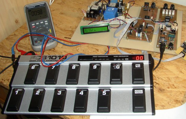

#650416
@Jürgen
Du hast praktisch das - worüber ich mir seit Monaten den Kopf zerbreche
- funktionsfähig bei Dir zu Hause stehen. Das ist eine kostengünstige
Lösung, wenn ich mir die Preise betrachte.
Existiert Bildmaterial davon bzw. hast Du den Source-Code parat?
@Christian
Ein MIDI-Board ist vorhanden. Da das CryBaby (das Wah-Pedal um das es
geht) aber ein recht stabiles Eisengußgehäuse hat und ich die
normalerweise externe Stromversorgung bei meinem Bauvorhaben zusammen
mit dem Steuersignal durch ein Kabel fließen lassen kann, wollte ich das
gerne midi-unabhängig einsetzen.
Jens
Gast #650424
Hallo Jens,
ja, ich weiß, über das CryBaby kannst du mit dem Band-LKW drüber fahren,
dann stellst du es wieder richtig hin und kannst weiterspielen :)
Das mit "MIDI-unabhängigkeit" verstehe ich jedoch nicht ganz.
Ich habe mir für meine Bedürfnisse das FCB1010 zurecht geschnitzt.
(Kostet nicht die Welt und hat innen reichlich Platz zum basteln)
Bei mir wird das Board über das Midi-Kabel direkt vom Rack versorgt. Es

ja genau. Die scheußlichen original 1010-Pedale kann man dann schön
abschneiden und man hat "nur" noch ein super handliches Hüpfbrett (Bild)
Dann noch die Stromversorgung auf die Midi-Buchse gepatcht und los
geht's.
