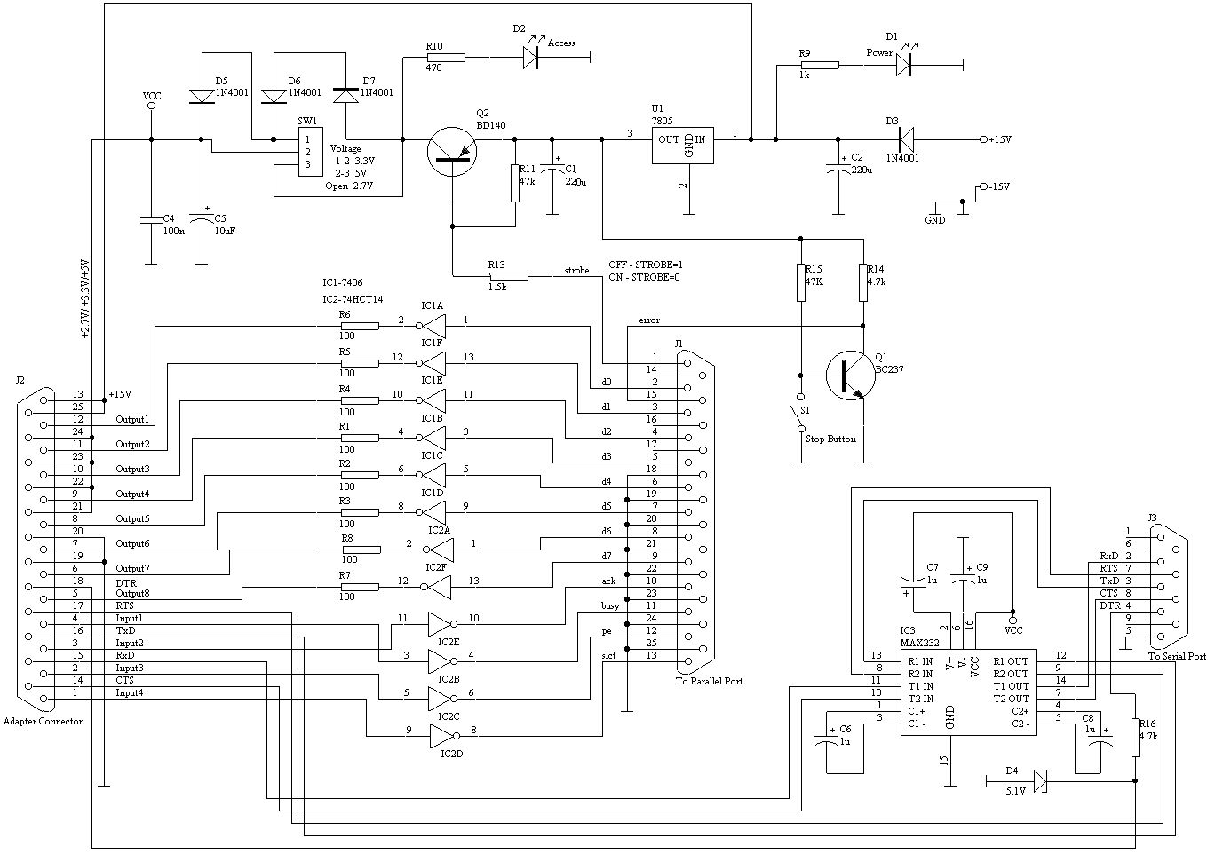

hab passende Hardware u. Software gefunden: UPA22 von elrasoft.com
kann mir jemand sagen ob folgende schaltung was taugt?
Das Parallelinterface könnte man doch weglassen, da man zum
prorgammieren eines MC68HC05 nur GND, RTS, TxD und RxD benötigt (Die
anderen sind zum programmieren von PICs usw...)
danke
1) Also, ich sehe da nur ein Interface für parallel/seriell...
2) Müssten das nicht MC68HC705Bxx sein? Das sind die OTP-Varianten.
MC68HC05 sind imho maskenprogrammiert, sprich, nicht verwertbar... aber
halt Datenblatt filzen.
Ich habe mal was mit den MC68HC705P6A gemacht, aber dazu leider keinen
Programmieralgorithmus gefunden - war aber nicht tragisch, da ich die
Teile eh auf einem professionellen Programmierer gebrannt habe. Da das
aber OTP-Teile sind, brauchen die auf jeden Fall Vpp
(Programmierspannung) für das EPROM, das sehe ich bei der obigen
Schaltung nicht.
Sonst gucke mal bei Freescale (Mot-Nachfolger), ob Du da was zum
Programmieralgorithmus der Bxx findest... und wenn es OTP-Typen sind,
brauchst Du für jeden Test einen neuen... zum Entwickeln gab es bei dem
MC68HC705P6A windowed version zum Löschen mit UV-Lampe.
Außerdem sind die OTP-HC05 alle EOL.
68HC05C9 hat ein Eprom mit 15936x8, 68HC805C4 hat ein EEprom mit 4156x8.
App Notes gibts bei Freescale.
Wirklich interessant war IMO nur der 1468HC05E2 mit externem
Adress/Datenbus, allerdings kann der nur 8K adressieren.
juergen
