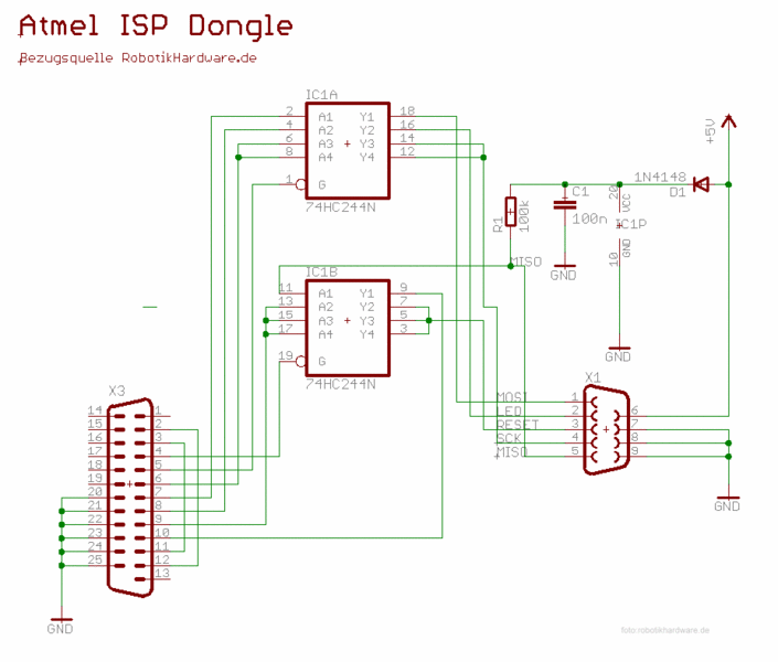

Hallo!
Zu allererst muss ich sagen, dass ich hier absoluter Neuling bin.
Ich habe mich hochmotiviert an das AVR-Tutorial gemacht und bin gleich
am Anfang schon auf Probleme gestoßen.
Ich schaffe es einfach nicht, eine Verbindung zwischen PC und dem
Atmega8 herzustellen.
Ich habe einen ISP wie im Anhang gebaut und die Grundschaltung um den
Atmel wie im Tutorial beschrieben auf einem Steckbrett aufgebaut.
Mittlerweile habe ich auch x-mal alles kontrolliert und durchgemessen.
Wo kann noch mein Fehler liegen, dass ich keine Verbindung aufbauen
kann? Ich nutze das AVR-Studio.
Ich bin über jede Hilfe dankbar, langsam verzweifel ich hier...

Du solltest Dir die Quelle Deiner Schaltung mal etwas genauer ansehen.
Da ist bestimmt ein Hinweis zu finden, für welches Programm dieses
ISP-Adapter gedacht ist. (Ponyprog?)
Mit AVR-Studio wird es nicht zusammenarbeiten, denn AVR-Studio
unterstützt nur intelligente Programmer mit eigenem Controller, wie sie
in der Hilfe zu AVR-Studio aufgelistet sind.
Achja, für eine Verbindung PC-ATMEL brauchst Du kein AVR-Studio, sondern
einen Browser, einen Internet-Zugang und TCP/IP. ;-)
http://www.atmel.com

Danke für die schnelle Hilfe!
Ich habe es jetzt mit PonyProg versucht, leider auch ohne Erfolg.
Ich habe zwischen dem ISP und dem PC ein etwa 2m langes Kabel, kann ich
mir da schon Probleme einfangen?
Ich bin echt ratlos.
Ja.
Versuche es mal mit der Suchfunktion mit Begriffen wie pony* und geht
nicht, problem, 24 usw. Das Thema ist schon des Öfteren bis zum
Erbrechen diskutiert worden, es macht langsam keinen Spaß mehr.
