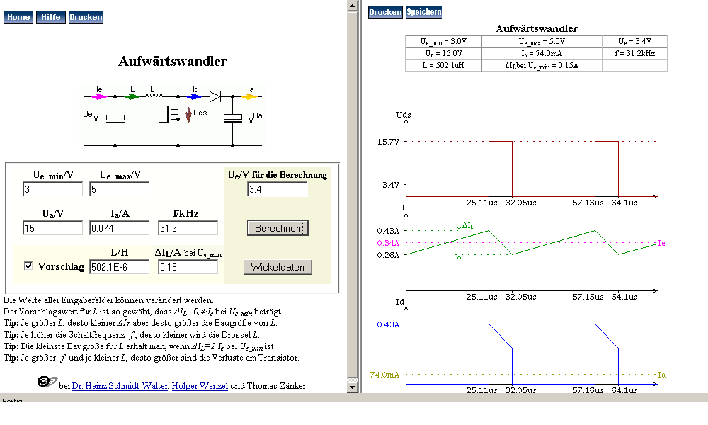

von Wolf (Gast)
Schaltung ist
http://schmidt-walter.fbe.fh-darmstadt.de/smps_e/awwandl_e.png
Vin_min = 3.0V   Vin_max = 5.0V   Vin = 3.4V
Vout = 6.4V   Iout = 74.0mA   f = 31.2kHz
L = 33.0uH  ΔILfor Vin_min = 0.64A
Cout = 47µF

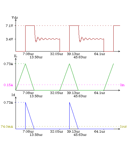

von Matthias L. (Gast)
Das kann ja nicht richtig gehen. Das ist doch lückende Betriebsart.
Das gibt regelungstechnisch doch immer Probleme!

von Stefan (Gast)
Nö, in dem Falle nicht, da die LED-Stromregelung weder kritisch noch
instabil ist. Ich hab's (wie schon oben gesagt) ja hier auch so gemacht:
Beitrag "Solarlicht Steuerung"
Der lückende Betrieb lässt sich bei einer PWM-Erzeugung per µC kaum
vermeiden, da die Schaltfrequenz recht niedrig ist (KHz-Bereich) und die
Drossel dabei nicht so groß gewählt werden kann, um nicht in die
Sättigung zu gehen!
Hier mal 'ne App Note von TI mit Berechnungsgrundlagen eines Step-up
(auch im lückenden Betrieb):
http://focus.ti.com/lit/an/slva061/slva061.pdf

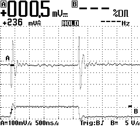

von Sophie (Gast)
Mittlerweile habe ich den PI-Regler aus Roboternetz übernommen, und
etwas mit den Werten gespielt.
  w = 55;                             // Soll-Wert
  x = ad_current();                   // Ist-Wert
  e = w - x;                          // Vergleich
  esum += e;                          // Integration I-Anteil
  if (esum < -400) {esum = -400;}    // Begrenzung I-Anteil
  if (esum > 400) {esum = 400;}
//  y = Kp*e + Ki*Ta*esum;
  y = 2*e + 1*esum;                  // Reglergleichung
  y = y >> 2;
  if (y < 0) {y = 1;}                // Begrenzung Stellgröße
  if (y > 128) {y = 128;}
  OCR1B = (uint8_t) y;                // Übergabe Stellgröße
Die ISR in den vorigen Codeausschnitten läuft übrigens nur 1/256 so
schnell wie gedacht..
Jetzt also wirklich mit 100Hz - prinzipiell funktioniert's, auch wenn
ich den Einfluss der Faktoren noch nicht ganz nachvollziehen konnte.
Aber das ganze schwingt (vielleicht 10Hz) !
Anbei mal die Spannung über dem 0R1 Meßwiderstand und das PWM Signal.
Leider kann ich nicht messen, was am ADC anliegt, weil der Regler
ausschaltet, wenn ich das Oszi anklemme..
Wodurch entstehen die Überschwinger? Sind das irgendwelche
Leitungskapazitäten oder so? Sperrvorgang der Diode? ( Last (LED) ist
zwischen Ausgang und Eingang)
von Wolf (Gast)
Nachdem ich noch einen Ausgangspuffer eingebaut habe, ist die Regelung
jetzt ziemlich stabil.
Wäre natürlich trotzdem gut, nur zu messen, wenn auch Strom fließt.
Sonst verhält sich der Messwert vs. tatsächlicher Strom ja umgekehrt
proportional zum Duty-Cycle..
Aber wie anstellen bei 62 KHz?

Ich habe die Schaltung von http://cq.cx/smps.pl , die Last hängt
zwischen TP1 und TP2.
Eingetlich erschein mir ein invertierender Wandler auch geeigneter, nur
wegen der Strommessung problematisch. Aber differentiell sollte auch das
mit zwei Spannungsteilern gegen Vcc kein Problem sein, oder?
Wieso arbeitet die Spannung gegen die Betriebsspannung? Ist es nicht
egal, wo das andere Potential liegt?
Auf diese Weise ist es jedoch möglich, eine Spannung kleiner oder größer
als Vss zu erzeugen... also ca. 3-15V aus 3-5V. Soweit ich das
verstanden habe, geht das mit GND nicht.
Allerdings wundert es mich, dass sich von 3,3V auf 6.6V bei geschätzten
200mA schon ein D% von 46% einstellt, bei 5V etwa 39%.
Was kann da die Ursache sein?

Der Schaltplan den Du reingestellt hast (Boost.pdf) ist 'ähnlich' zu
Deiner Schaltung. Der neue Link hat gar keinen Schaltplan! Wie sollen
wir jetzt wissen, wie Deinen Schaltung genau aussieht?
Und was willst Du nun genau machen?
Um eine Akkuspannung von z.B. 1,2V auf 4,5V (Lux III) zu bringen,
braucht es einen Step-up Wandler, basta! Kein Inverter, Kein Buck/Boost,
kein Sepic. Also warum mit Kanonenkugeln auf Spatzen schießen, wenn
man's einfacher haben kann!
Bitte detaillierte Infos!!!

Hi stefan, es ist die schaltung aus boost.pdf, die vom autor der seite
weiter oben stammt.
'Ähnlich', weil nicht ganz identisch. Das Prinzip ist dasselbe.
