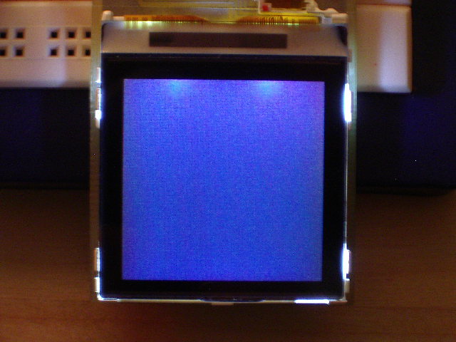

Hallo an Alle!
Ich habe VOLL die Probleme, das 6100er LCD zum Laufen zu bringen. Ich
habe bereits ein 3310er und das S65er erfolgreich zum Laufen gebracht,
aber die 61er Displays weigern sich famos auch nur ein wenig zu
funktionieren.
Im Anhang dazu mal ein Bild des Displays. Egal, was ich mache, ich
bekomme immer diese Pixel aufs LCD mit leicht unterschiedlichen
Helligkeiten (fast schon Graustufen - aber alle eher
dunkelgrau/schwarz), die sich nicht ändern. Egal ob SPI-Befehle oder
sonst was läuft, der Display ändert seinen Zustand überhaupt nicht.
Meine Ansteuerung sollte eigentlich passen, ich betreibe alle Signale
über 470/1k Spannungsteiler an 5V (also 3,4 Volt Signale) und 3,3V
Spannungsversorgung über einen LF33 (alles nachgemessen).
Hintergrundbeleuchtung funzt auch (wie man sieht). Es kommt aber nix auf
das Display, egal was ich sende. Ich glaube ich habe den PCF
Controller (tja, wenn das jetzt mal so klar wäre...), aber ich habe
türlich beide Controller-Varianten ausprobiert.
Hat jemand schon einmal so ein Fehlerbild gesehen? Ist das (besser die,
weil es zwei Stück sind) LCD hinüber? Hat jemand eine Schaltung zu
diesen Displays an 5 Volt, die mit Sicherheit läuft? Würde mich über
jede Hilfe freuen wie Schneekönig, weil es die letzten LCD sind, die ich
noch zum Laufen bekommen will!

Hm, ich kann nur eines raten, nimm einen ordentlichen Pegelwandler und
nicht diese Widerstandskrücke. Gerade die Nokia Teile waren damals als
ich die einsetzte enorm empfindlich. Ein Spike auf den Leitungen und
nichts ging mehr.
Die Signalleitungen sollten auch nicht über Vcc des Displays liegen,
auch nicht wenn es nur 100mV sind.
Gruß Hagen

Gast #652528
SO, FUNZT!!!
War unter Anderem tatsächlich die kleine 0,1 Volt Geschichte,
unglaublich empfindlich, dieses Display. Habe jetzt zusätzliche
Widerstände eingebaut, damit beides (Vcc und Signale) auf 3,3V liegt.
Also die nächste Schaltung wird wirklich per Pegelwandler gemacht, Danke
für den Tip! :)
