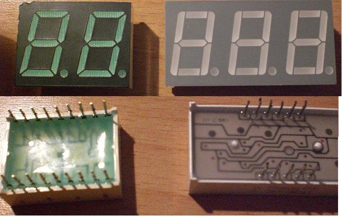

hab mir paar 7 seg anzeigen ausgelötet aber keine ahnung wo was
angeschlossen werden muss. kan mir jemand nen tip geben zwecks anode
kathode und versorgungsspannung?. zweeitens warum hat die dreistellige
ansziege weniger füßchen als die 2 er? wie soll sowas denn
funktionieren? beste grüße
Gast #652474
> zweeitens warum hat die dreistellige ansziege weniger füßchen als die
> 2 er? wie soll sowas denn funktionieren?
2er-Display:
 - 18 Pins, da nicht gemultiplexed (je 8 Pins für Segmente+DP zzgl. je
   1 gemeinsame Anode/Kathode)
3er-Display:
 - 11 Pins, da gemultiplexed (8 Pins für Segmente+DP, zzgl. 3 separate
   Anoden/Kathoden)

nochmal eine Frage wenn ich die gemultiplexte Anzeige mit
Microcontroller ansteuern möchte, dann muss ich doch bei wechselnder
Anzeige entweder High oder Low signal an die jeweilige kathode anlegen.
wenn die aber nun zusammen geschalten sind ist es doch nicht möglich die
Segmente von unterschiedlichen Digits anzusteuern weil doch dann alle 3
ausgehen die hängen ja zusammen. oder wo lieg da mein denkfehler?

Ach ja: Eine Information noch. Niemand sagt, dass die einzelnen
Stellen alle gemeinsam eingeschaltet sein muessen. Es reicht
völlig aus, wenn immer nur eine Stelle aufleuchtet und dann
die nächste von den Dreien. Wenn schnell genug zwischen den
einzelnen Stellen gewechselt wird, dann 'leuchten sie alle gemeinsam'.

Achsoo. jetzt hats auch bei mir klick gemacht. also wird praktisch nur
das menschliche auge getäuscht. aber heißt doch auch schlussendlich dass
solche mutiplexing  7 segment anzeigen nur für microcontroller geeigne
sind, weil man ohne schleifen ja nicht auskommt.
Gast #652853
nein,
da s heißt nur, das du sieausschließlich im multiplexingbetrieb
betreiben kannst, ob du dazu logik, fpgas, pals, relais oder einen uc,
pc... nimmst, bleibt weiterhin deine sache...
