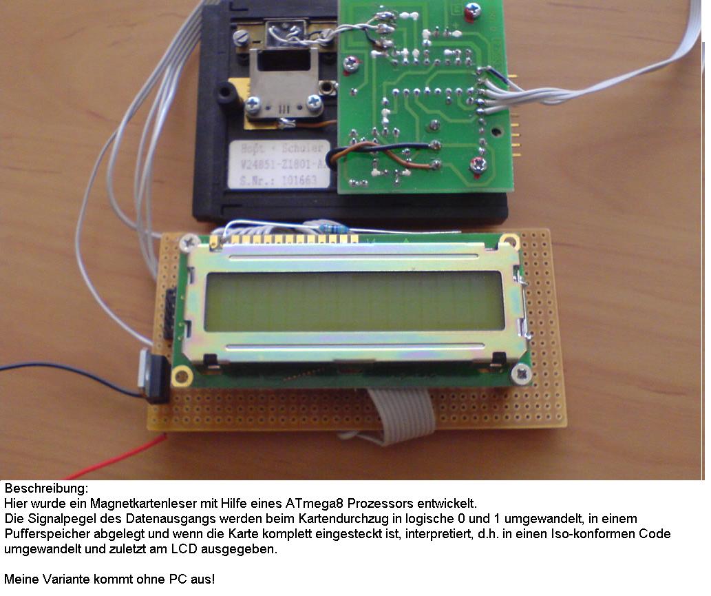

es geht um einen magnetkopf mit f2f decoder chip (ttl).
ich möchte 2 spuren gleichzeitig lesen (nur 01010001010usw.) und in
einen Atmega 8 speichern.
also.. was ich jetzt von euch möchte ist, dass mir jemand ein code
schreibt der die daten die aus dem magnetkopf mit f2f kommen in einen
Atmega 8 speichert.
für jemanden der sich mit avr oder mit pic mikrocontrollern auskennt
dürfte das eigentlich kein problem sein.
hab die 2 datenblätter für den magnetkopf in ein zip archiv gepackt und
hochgeladen.
leute die helfen wollen können sich per mail oder auch hier im forum
melden.
zahle auch gerne für einen funktionierenden code. :)
danke!

ich habe zwar noch nie mit Leseköpfen gearbeitet, aber das Signal was da
raus kommt ist anscheinend recht simpel.
Aber ein Problem sehe ich da:
"CARD SPEED 10-100cm/sec" wie viele Bits passen den auf 1cm? :>
Das Problem wird vermutlich sein das die Daten viel zu schnell
reinkommen werden. Im Datenblatt ist ein Beispiel von 2,5Mhz genannt.
Da kommt du mit nem AVR der im besten Fall mit 20Mhz läuft nicht
hinterher.
Mit einem PIC erst recht nicht. Da wird wohl unweigerlich noch ein wenig
Hardware dazu die mehrere Bits aufnimmt und dann in einem Satz an den
AVR geben kann.
Was meinst du mit "im AVR speichern", im EEPROM? Der wird sehr schnell
voll sein ;)
Das ganze ist durch die hohe Geschwindigkeit etwas komplexer als du es
dir vielleicht vorstellst.

von Bash (Gast)
Hallo Freddy
Es soll mit einem Atmega 8 funktionieren.(siehe Dateianhang).
Ja,es soll die daten in denn EEprom speichern.
voll sein ;)
Ich glaube die 512 Bytes müssten ausreichen.
Mein Problem ist halt nur,das er 2 Tracks gleichzeitig lesen soll.
- spur 1 und 2 gleichzeitig lesen
- während dem lesen in ein SRAM speichern
- nach dem lesen daten im EEPROM ablegen mit schema:
 #1#trackA
 #1#trackB
 #2#trackA
 #2#trackB
- auslesen des EEPROM's über RS232
AVR geben kann.
An welche Hardware hast du denn so gedacht?
Gruß Bash
von F. K. (freddy436)
Ich weiß nicht um welche Datengen es sich handelt, aber z.B.:
Ein 8Bit Schieberegister um aus 8Bit ein Byte zu machen. Wenn CLOCK/8
dann schon niedrig genug ist kann man es direkt mit dem AVR einlesen.
Ansonsten würde ich zusätzlichen externen RAM empfehlen in die die Daten
reingeschrieben werden und dann auch wieder gemütlich vom AVR gelesen
werden können.
Am elegantesten lässt sich das natürlich über einen kleinen FPGA/CPLD
erledigen, ist aber nicht unbedingt nötig.
Ist aber alles abhängig von der Frequenz die das Ding erzeugt (ich gehe
mal davon aus das es die Frequenz selbst erzeugt).
Gibt es den kein anständiges Datenblatt dazu?
Versuch mal herauszufinden mit welcher Frequenz die Daten da raus
kommen.
