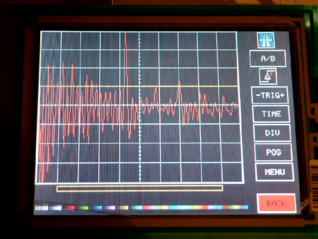

Meine Erfahrungen beruhren auf dem S1D13705 auch SED1375 genannt. Der
hat einen 16Bit Datenbus sowie 17Bit Adressbus und braucht schon etwas
CPU-Leistung für den Bildaufbau. Das DisplayRam ist mit 80kB on Chip.
Ich nutze ihn mit den M16C80 in Kombination.
Zu dem Teil habe ich schon diverse Male hier etwas gelassen, wer dazu
näheres will, siehe den thread: (nicht mein Projekt, aber ähnlich)
http://www.mikrocontroller.net/forum/read-1-7594.html#10561
und etwas weiter unter ist dann noch ein Beitrag siehe Datum:
02.10.2002 15:51 Firmware.zip
Hier sind Pläne und Source dabei (Projekt GTK6), wie gesagt nicht von
mir. Meines ist Eigentum meines Brötchengebers und daher nicht frei.
Wenn es um ColorSTN geht kann ich Nanya empfehlen, aber für 10,- wie
die monochromen gibts die nicht bei ebay.
regulär kostet ein 320x240 passiv color LCD um die 85,- exkl.  neu
originalverpackt. Die 23V LCD-Spannung erzeugen die Dinger mitlerweile
selber und man kann sie mit einen einfachen DAC von außen steuern
(wer's will). Ein Inverter wird noch immer gebraucht.
Anbei ein unscharfes Bild
MooseC

Bild ist genial, an sowas arbeite ich momentan auch, falls du mal den
beitrag vor ein paar Wochen gelesen hast...
(http://www.mikrocontroller.net/forum/read-1-42156.html)
MfG Martin W

Hi Martin,
ja ich erinnere mich an den Thread.
Das Projekt vom MultiScope ruht momentan. Es war sowieso nur ein
Versuch, ob es sich von der Darstellung her lohnt.
Das Samplen wollte ich nicht einem Controller überlassen (viel zu
langsam), sondern einem Cyclon von ALTERA der dann 2 oder 3
ultraschnelle ADC steuert. Die Daten werden im embedded SRAM des Cyclon
abgelegt und nach der Aufzeichnung dem Controller übermittelt.
Was nebenbei noch abfällt ist ein LA und andere Spielereinen.
Aber wie gesagt es ruht gerade. Mal sehen ob ich es fertig bekomme
bevor die Cyclons obsolete sind ;)
Klar man kann sich auch ein DSO kaufen, aber das ist nicht so spannend
und lehrreich.
