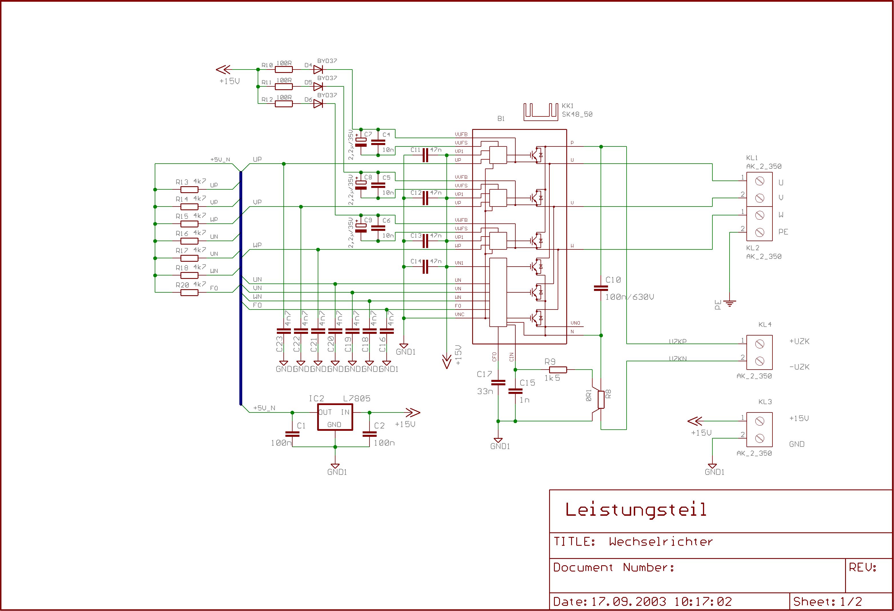

Ich bin gerade dabei, mir einen 3-Phasen Wechselrichter für etwa 300W
zu bauen. Die Schaltung für das Leistungsteil hänge ich mal dran.
Die Ansteuerung werde ich mit einem M16C6N realisieren.

und wie funktioniert deine Schaltung nun ?
Ist ein 3Phasen Wechselumrichter das gleiche wie ein Frequenzumrichter
Kann man damit auch Pumpen ansteueren ?
