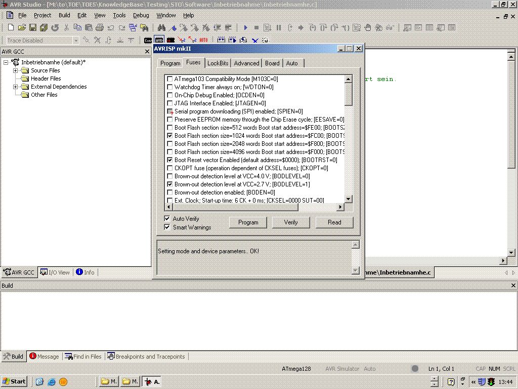

Hallo, erstmal danke für die Antworten.
Ich benutze das "Avr Studio 4" und dort habe ich  die Fuses wie im
Anhang gesetzt. Zusätzlich habe ich noch einen externen Takt (Quarz) von
16MHz eingestellt.
Muss ich noch irgendwas in meinem Programm das ich reinlade beachten??
Ich schreibe gerade mit C (vorgabe), muss ich da was beachten??
PS:
Ich lese noch das Datenblatt, aber ich glaube das dauert noch bis ich
mich durch die ganzen Abkürzungen durchgekämpft habe. Für einen Anfänger
(zumindest mich) echt schwer?!?
Gast #652969
Sorry auf dem Bild ist nicht so viel zu erkennen.
Hier nochmal die Fuses, die ich gesetzt habe:
- Boot Flash section size = 1024
- Boot reset vector enabled
- brown-out detection level at VCC 2,7V
- Ext. Crystal/resonator HighFreq., (CKSEL = 1111; SUT = 111)
