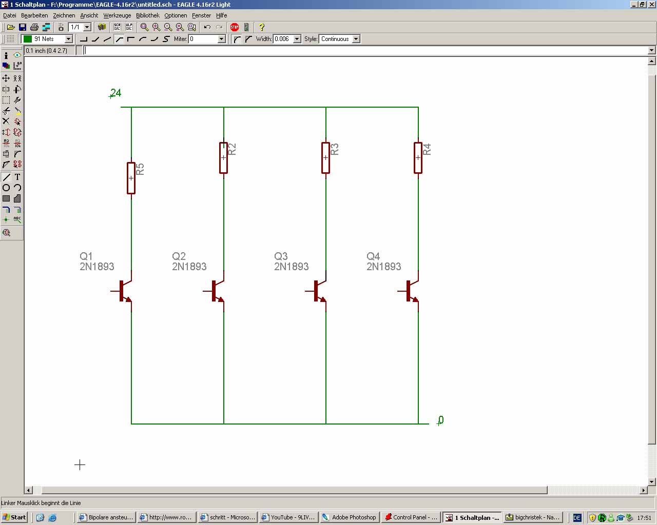

#653135
unipolar -> In jedem Wicklungsstrang fließt der Strom nur in eine
Richtung
bipolar -> In einer Wicklung kann der Strom in beide Richtungen fließen
Unipolare Schrittmotoren können mit zwei Transistoren pro Phase
angesteuert werden, bipolare brauchen pro Phase eine Vollbrücke (4
Transistoren). Und ob das FETs oder bipolar-Transistoren sind, ist von
der Funktionsweise her völlig egal. Macht nur in der Ansteuerung
Unterschiede.

das müsste ja so für das unipolare richtig seien oder?
die wiederstände sollenb jetzt die spulen sein...
wie muss man das für bipolar machen weil wegen umpolen?
