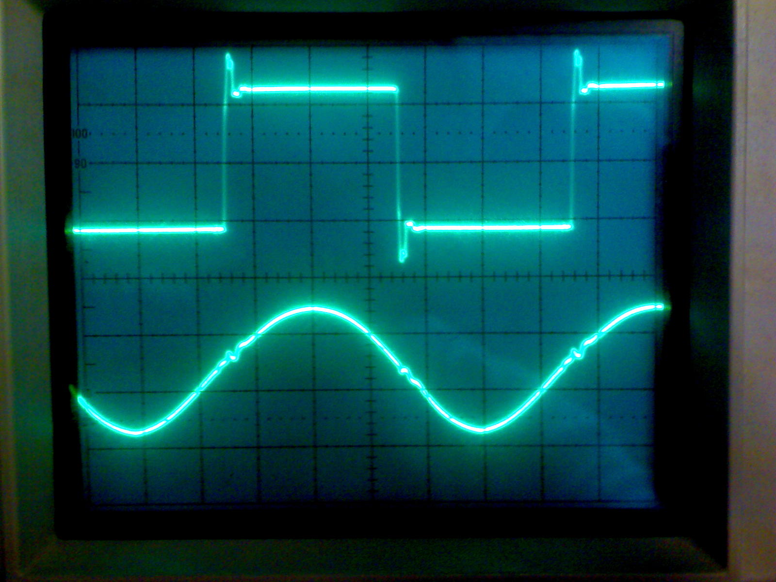

Hallo!
Ich habe mir einen Funktionsgenerator gebaut, welcher auch ganz gut
funktioniert.
Einen schönheitsfehler, den ich möglichst behoben haben möchte:
Es hat auf der Platine einen digitalen Ausgang, der zu

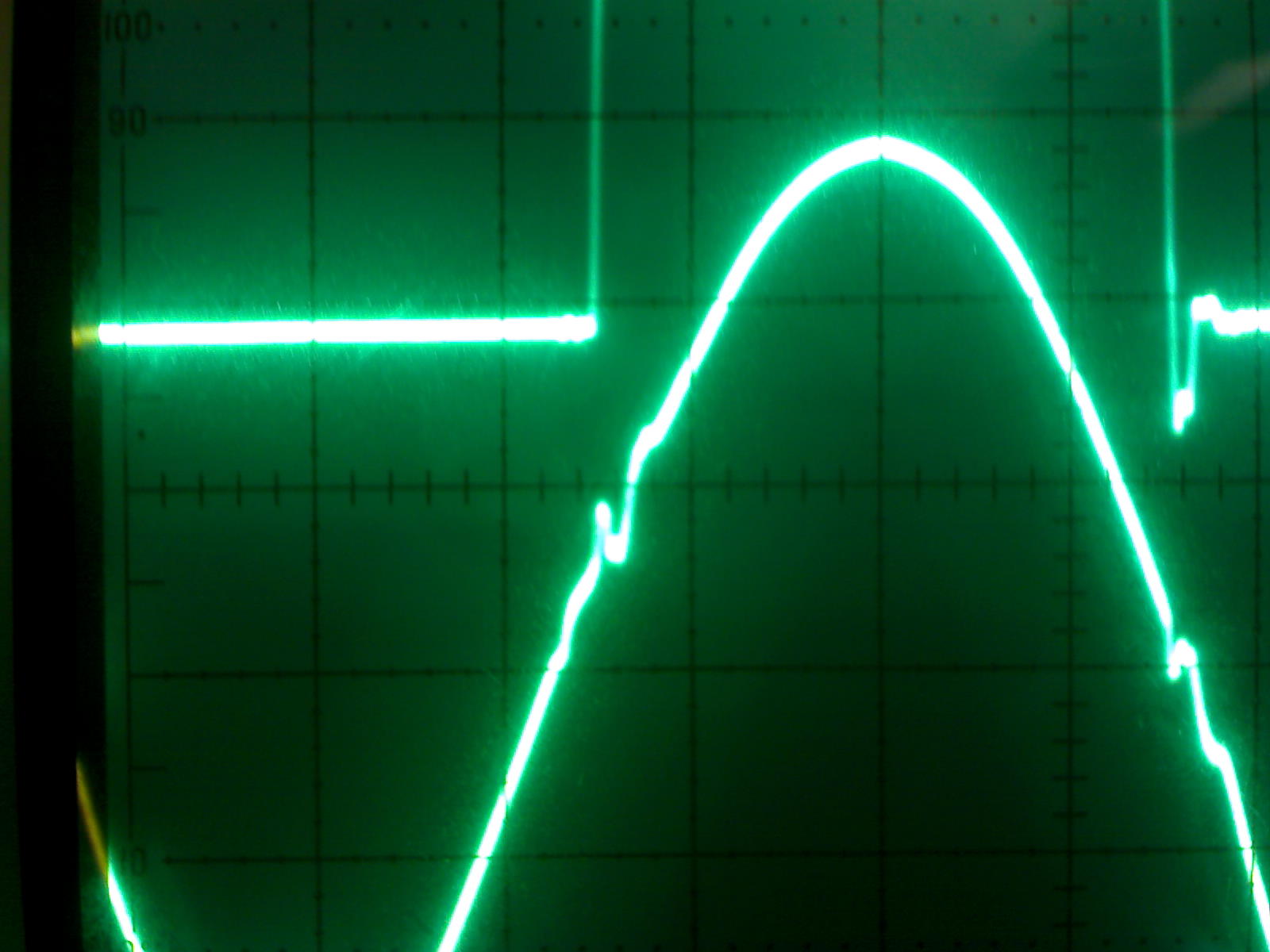

Synchronisationszwecken dienen soll. Das Problem: Er zeigt eigenartige
Überschinger, welche auch das analoge Signal stören. Ich habe mal zwei
Bilder angehängt, in welchen das Verhalten gezeigt ist. Die Frequenz
beträgt ca. 1 MHz. Die Amplituden: Rechteck: 0-5V, Sinus: -6 - 6V.
Massnahmen, die sowas verhindern sollten und bisher getroffen wurden:
- Jeder IC ist durch 100nF Kondensatoren (ganz nah an den Bauteilen)
entkoppelt
- Getrennte Stomversorgung von analogen und digitalen Dingen (zwei
separate 7805-er
- Masse verbindung von analog und Digitalteil nur an einem Ort.
Gast #653902
Wann kommt das vor? Schon wenn nur der Oszillograph als "Last"
dranhängt?
Nicht, daß die Lade- und/ oder Siebelkos im Netzteil zu "lasch" sind.
Du könntest die Betriebsspannungen noch "verdrosseln".
MfG Paul
