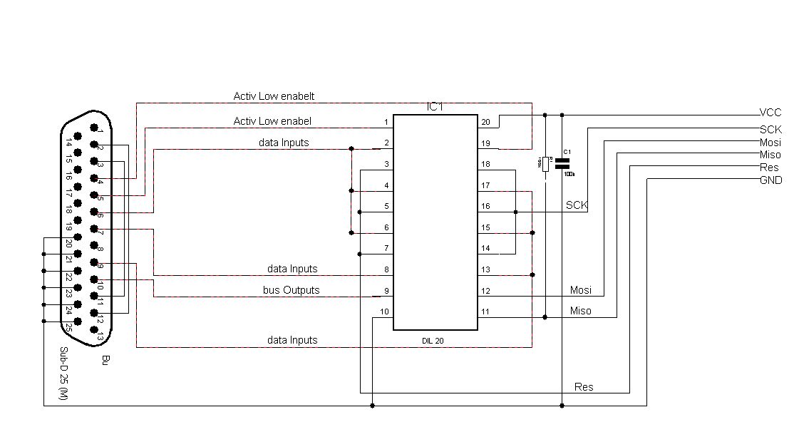

Ich habe mir (siehe bild) meine eigene Prog Adapter Schaltung aufgebaut.
Ist eigentlich genau die gleiche wie auf
http://rumil.de/hardware/avrisp.html
Nur das meine Schnittstelle zur Haupt Platine (Atmel 8535) anders ist.
Meine Frage wofür brauche ich dort die Bat
Diode?(http://rumil.de/hardware/pics/avrisp10-sch.png)
Ist die für meine Schaltung auch notwendig?

Wenn du dir absolut sicher bist, dass du niemalsnie den Stecker
falschherum austeckst, kannst du sie weglassen. Aber eigentlich ist das
nicht zu empfehlen. Wenn du den Stecker dann nämlich doch mal
falschherum aufsteckst, wird möglicherweise n bisschen was unter die
Raucher gehn...
