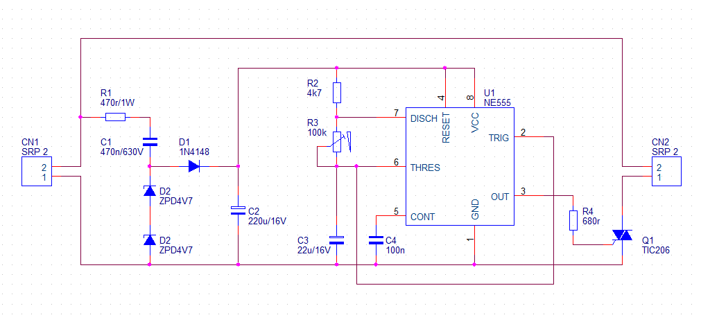

Die Geschichte mit dem Leuchtstoffröhrenstarter hab ich ausprobiert, man könnte es evtl. als Blinken bezeichnen, naja Flackern trifft's besser, also aufzu Plan B... Ich hab einen Schaltplan mit dem Material entworfen, was ich auch zu Hause habe. Der TIC206D hat nen Datecode 8216, ob der noch geht... werde dann mitteilen ob's geklappt hat.
Ig=(5V6 - 0,7V - 0,7V) / 470R= 8,9mA Bisschen knapp, Du hast auch den ungünstigen Quadranten MT2- G+ drin (umgekehrt wie dds5 schrieb), da will der TIC206 10mA. Versorgung über 220nF ebenfalls knapp, liefert nur ca. 8mA wegen Einweggleichrichtung. Ansonsten ist das ok.
Hi Tcf Kat, Danke für den Review, hatte bei der Stromabgabe tatsächlich nicht die Halbwelle bedacht. Außerdem habe ich noch die Versorgungsspannung etwas angehoben. Die Schaltung sieht nun so aus wie im Anhang und funktioniert auch einwandfrei. Danke auch an die anderen, da waren schon jede Menge interessanter Vorschläge mit dabei :-)
