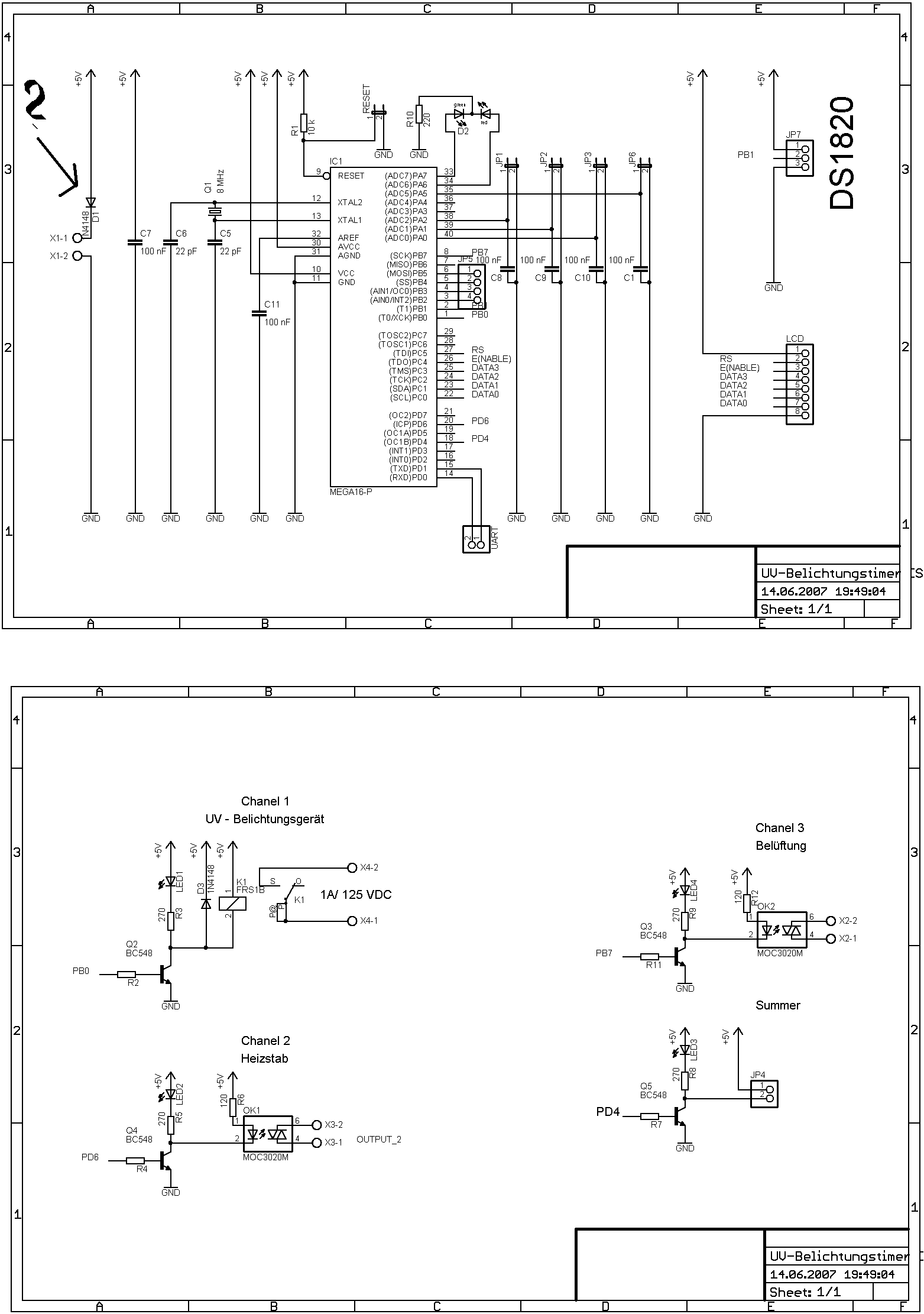

Ich habe folgendes Problem:
Ich habe die Schaltung (siehe Anhang) auf die Platine gebraucht. Das
Layout ist einwandfrei. Lege ich nun Spannung U_betrieb = 5 V an, so
schalten alle Ausgänge wie im Programm vorgesehen durch, d.h. das Board
ist heile und funktioniert.
Ich schließe nun auch das Display an. Ich initiallisiere das Display
(auf dem testboard funktioniert das auch) und gebe ein "Hallo world"
aus.
Bei dem Test in meiner Schaltung sehe ich aber kaum etwas, also kein
Hallo ... die Kontrasspannung stimmt. Überbrücke ich nun die Diode
1N4148, dann sehe ich es. Kann es sein, dass an der Diode so viel
"Spannung" abfällt, dass das Display nicht mehr geht, aber der
Controller ? Sind eigentlich doch nur etwa 0,7 V?
#656068
Timo wrote:
> An X1-1 schließe ich VCC an und an X1-2 GND, dann passt es.
Ist X1-1 / X1-2 deine Hauptstromversorgung der ganzen Schaltung?
Dann ist die Diode verkehrt herum.
Wird an X1-1 / X1-2 dein LCD mit seinen Versorgungspins angeschlossen,
dann passt die Durchlassrichtung der Diode.
Also: Was ist es nun?
#656072
Karl heinz Buchegger wrote:
Quatsch: Gerade gesehen. Dein LCD wird ja an einem anderen Stecker
komplett (mit Stromversorung) angeschlossen, also kann X1-1/x1-2
nur die Hauptsromversorgung sein.
Ergo ist die Diode falsch herum.
Gast #656078
Also ich nehme ein Netzgerät, schließe X1-1 an +5V und X1-2 an GND des
Netzgerätes. Nun ist meine Schaltung mit Spannung versorgt. Das Display
wird über die selben Pins mit Spannung versorgt. Es hängt (wie man am
Schaltplan sieht) an +5V und GND.
Die Diode ist doch in Durchlassrichtung eingesetzt, daran kann es dooch
nicht liegen(immerhin wird der Controller ja mit Spannung versorgt ..
also ist die Diode richtig herum).
Gast #657336
Wie ist eigentlich die maximale Stromaufnahme der Schaltung. Die 1N4148
verträgt nur 200mA.
> Der Pfeil gibt bei der Diode quasi die Durchlassrichtung an... ;)
Das ist historisch bedingt. Früher ging man mal davon aus, daß der Strom
von Plus nach Minus fließt.
