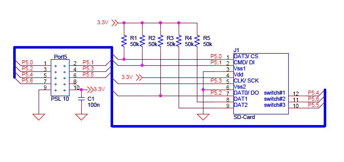

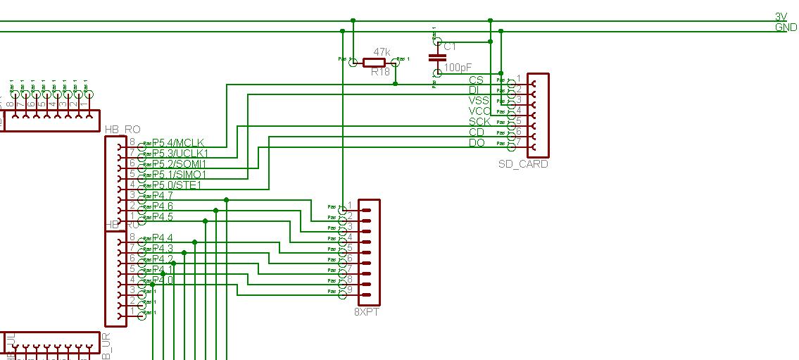

Im Anhang ist ein Ausschnitt von mir. Da ist kein µC zu sehen. Ich habe
stattdessen Steckerleisten eingezeichnet. Die sind aber Pinkompatibel...
Uli
von Mathias U. (munter)
Hallo, hast es ja wirklich genauso gemacht, wie im appnote...
Danke für die Links...da hab ich ja was zu Lesen heute Abend ;-)
Ich habe mal meines angehängt.
Ich habe es hier her:
http://www.cs.ucr.edu/~amitra/sdcard/Additional/sdcard_appnote_foust.pdf
(von Seite 3)
Aber ich habe gerade festgestellt, dass die mit !SS den Px.4 meinen und
nicht Px.0. In deren Software ist es P3.4.
ICH habe den aber an P5.0 dran...weil ich es wie geschrieben aus der
ganz oben genannten Quelle habe.
hxxp://www.olimex.com/dev/images/MSP430-4619LCD-sch.gif
Also werde ich wohl nen neuen Adapter basteln, der dann auch mit der
Appnote übereinstimmt, sonst müsste ich ja soviele Sachen dran ändern...
Könnte es bei deinem Lese-Problem an den fehlenden PullUP-Widerständen
liegen? Kannst ja mal testen...
Wie heißt denn die Appnote für das SPI? Habs auf die schnelle nicht
gefunden.
Mathias

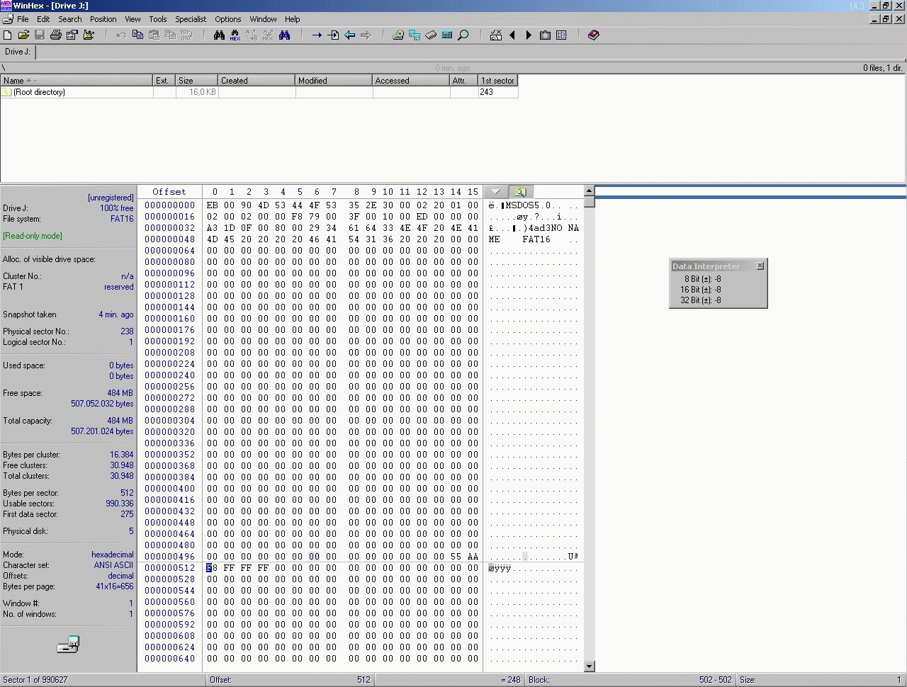

Er schreibt ein Array aus 512bytes. Dieses ist mit 0, 1, 2, ..., 511
belegt.
Dieses Array wird jetzt in Sektor 1 der SD-Card geschrieben.
Danach überschreibt er das Array (buffer[i]) mit neuen Werten 64, 65,
..., 566.
Dieses Array wird jetzt in Sektor 2 der SD-Card geschrieben.
Danach liest er die Sachen wieder aus, wobei ich noch nicht weiss, wie
ich überprüfen kann, ob er es tatsächlich macht...
Was ich jetzt nicht begreife, ist:
Müsste ich nicht im WinHex sehen, dass im Sektor 1 und im Sektor 2 Daten
drin stehen?
Der erste Sektor beginnt wohl bei 512 und endet bei 1023.
Im Bild sieht man, dass bei
512 F8, bei 513 FF, bei 514 FF und bei 515 FF drin steht, danach wieder
Nullen.
Das sollen doch die einzelnen Bytes sien, oder? aber warum ZWEI stellen?
Nen Byte sind doch ACHT bit.
Wo oder wie kann ich mir die "Daten" anschauen, die auf die SD_Card
geschrieben wurden.
Sorry, für die evtl. blöden Fragen, aber ich kenn mich mit der MAterie
noch nicht ganz so gut aus...habt Verständnis ;-)
mathias

Ich habe mal auf die Karte eine Test.txt gemacht.
Im HexEditor hat er dann bei der logischen SektorNr. 243 (physical
SectorNr 480) nen Eintrag mit dem Dateinamen...
Und ab logischer SektorNr. 275 (pysical 512) steht der in der datei
enthaltenen text drin...also DAS kann ich mir schonmal anschauen, aber
wo sind die Daten vom MSP???
mathias

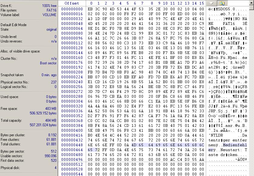

Hallo, also die Schreibgeschichte läßt mich irgendwie nicht los...
es geht irgendwie nicht...
Ich habe mal einen Screenshot angehängt, bei dem mir etwas komisch
vorkommt...
Zu sehen ist der logisch 0te Sektor meiner SD-Card. Warum die
Nummerierung der physikalischen SektorNr. bei 237 weiß ich nicht. Weiß
einer warum?
Das ist also sicher der MBR und die FAT-Einträge ganz am Anfang der
Karte.
Was ich jetzt komisch finde, ist dass in der ASCII-Ansicht rechts steht:
"...Datentr„ger entfernenÿ Medienfehlerÿ Neustart: Taste drcken"
Was ist denn das für ein "Medienfehler".
Könnte das damit zu tun haben, dass mein MSP zwar was auf die Karte
schreibt, und auch liest, denn die Variablen für erfolgreiches Schreiben
und Lesen werden ja gesetzt, aber ich trotzdem die Daten nicht sehen
kann?
Kann mir das einer erklären?
Ich verwende den Code von TI. (wurde etwas weiter oben schon gepostet)
Habe bis auf den hardwareseitigen Tausch von SOMI und SIMO, sowie die
Änderung der Initialisierung:
statt:
for (i = 0; i <= 512; i++) buffer[i] = i;
habe ich
for (i = 0; i < 512; i++) buffer[i] = i;
gemacht, weil der Buffer ja nur 512 und nicht 513 Elemente aufnehmen
kann.
Ich habe auch mal einen zweiten Buffer erstellt.
Es wird dann der Buffer von TI von der Karte gelesen und in meinen
eigenen geschrieben. Macht er alles, so wie er soll...aber ich finde
halt die Daten auf der Karte nicht...
Hat einer eine Idee?
danke
mathias
*edit: komisch finde ich ja auch, dass der "used space" bei null ist.
Wird also wirklich nichts vom MSP draufgeschrieben?
von holger (Gast)
>einer warum?
Ja, ich ;)
>Karte.
Das ist nicht der MBR, das ist der Bootsektor der ersten
Partition. Und der liegt bei deiner Karte im Sektor 237.
Der MBR liegt im Sektor 0. Im MBR steht die Adresse deines
Bootsektors im Eintrag für die erste Partition.
