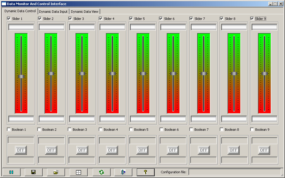

Hallo
ich habe mal eine Frage an all Diejenigen, die schon einmal mit dem
DMCI-Tool von MPLAB gearbeitet haben.
Da ich momentan mit der Entwicklung einer Motorsteuerung beschäftigt
bin, bin ich auf dieses Tool gestoßen.
- Über welche Schnittstelle bzw, wie kommuniziert MPLAB mit dem dsPIC
- Welche Hardware muss ich in meiner Schaltung implementieren, um mit
diesem Tool meine Steuerung dann einmal testen zu können
- Was muss ich allgemein beachten, wenn ich dieses Tool noch nie
verwendet habe und es nun nutzen möchte?
Ich bedanke mich schonmal im Voraus,
mfg Jörg
#656374
Ich habe zwar noch nie mit dem DMCI-Tool gearbeitet, habe aber
verstanden, dass es sich um ein MPLAB-PlugIn handelt, das mit jedem
Debugger (MPLAB ICD 2, MPLAB ICE 2000) inkl. MPLAB SIM arbeitet.
Meines Erachtens ist keine zusätzliche Hardware erforderlich.
Weitere (knappe) Infos in der Datei hlpDMCI.chm im Ordner
C:\Programme\Microchip\MPLAB IDE\Tools\DMCI.
Ich hoffe, dies hilft weiter.
