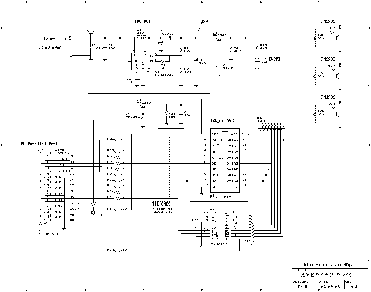

ich habe den avr-doper von
http://www.obdev.at/products/avrusb/avrdoper.html nachgebaut. Es handelt
sich um einen stk500 Nachbau um atmel µCs zu programmieren. An den
Rechner angeschlossen wird es per USB, an den mikrocontroller per
DIL-Fassung, ISP, HVSP.
Leider habe ich keine Ahnung wie HVSP funktioniert. Ich möchte meinen
attiny25 (8pin) per high voltage programmieren, um mir den ISP Anschluss
und die damit verbundene Doppelbelegung zu sparen.
Wie mache ich das? Welche Pins brauche ich - Gnd, Vcc, Reset?
Vielen Dank!

Anon Ymous wrote:
> Ich möchte meinen
Hä ???
Du brauchst noch mehr Pins als bei ISP und einer davon liegt an 12V !!!
Pins sparen kannst Du mit einem Bootloader (braucht nur einen Pin).
Und da er nur auf ein ganz bestimmtes Paßwort reagiert, kannst Du diesen
Pin problemlos doppelt verwenden. Ich hab ihn z.B. mit als Tasteneingang
benutzt.
Sag bloß, das steht nicht mehr im Datasheet drin.
Peter
OP #656519
@ Christian
Danke, ich habe einen Programmer - sogar drei. Es geht mir nur um den
highvoltage modues
@ Peter Dannegger
Ich habe wie gesagt schon einen highvoltage-programmer.
Ich möchte einen attiny25 in meiner Schaltung (stepdown-wandler)
programmieren. Und zwar
1. mit möglichst wenig pins (wenig platz)
2. ohne die angeschlossene Hardware zu beschädigen.
Ich dachte, dass ich für HVSP nur den Reset-pin brauche... Also schnell
gebaut und jetzt wunder ich mich, wie das eigentlich geht. Wenn du mir
die Stelle im Datenblatt zeigst, wäre ich schon zufrieden.
Ja, siehe oben
Wie kommst Du denn darauf ?
Figure 22-3. High-voltage Serial Programming
sagt nämlich was anderes.
Peter
Gast #656621
Pins einsparen kannst Du dabei nicht. Der HV-Modus braucht auch 4
"Strippen" und Reset. Das sind:
SCI
SDO
SII
SDI
In einer bestehenden Schaltung kannst Du nur
im ISP-Modus an´s Werk gehen.
MfG Paul
