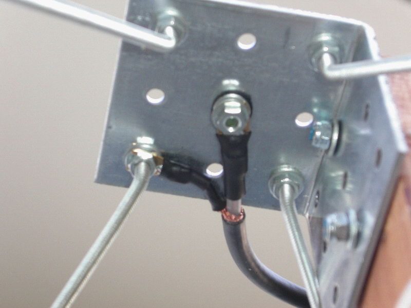

Als letzter Tip noch folgendes. Benutze eine BNC-Flanschbuchse oder
besser noch ein N-Flanschbuchse. Buchsen und Stecker vom Typ PL sind in
diesem Frequenzbereich denkbar ungeeignet.
Ach ja, du kannst Strahler und Radiale ruhig aus dünnen Messing oder
Kupfer herstellen, läßt sich dann leichter löten. Bei längeren
Kabelwegen nimm was besseres als RG58, das hat zuviel Dämpfung.

Hier mal ein Bild vom Anschluß
Geht das so oder muß ich doch N Busche nehmen???
