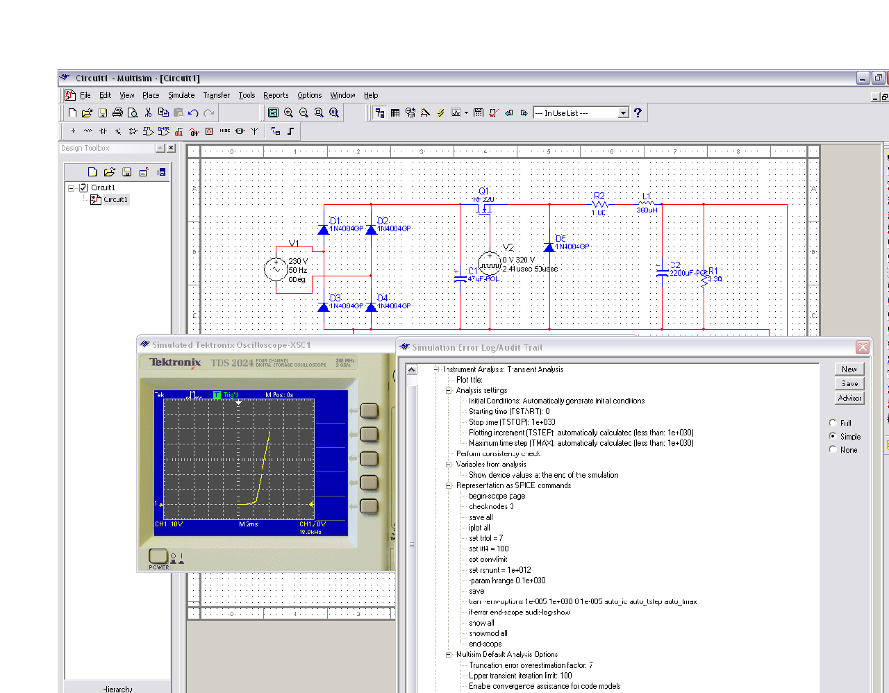

Gast #660622
Hmmm,
ich probiere es nochmal.
Habe mal eine Ladungspumpe simuliert, leider brauche ich da am Eingang
20A bei 12 V ... dies macht aber mein PC Netzteil nicht mit.
Dann habe ich mir mal einen Abwärtswandler angeschaut.
Mit Hilfe dieser Webseite---->
http://schmidt-walter.fbe.fh-darmstadt.de/smps/abw_smps.html
Habe ich dann als Eingangspannung 325V und Ausgangsspannung 15V bei 5A
ausgewählt.
Wenn ich jetzt in Multisim die Schaltung simuliere, dann bekomme ich
eine Fehlermedlung ala: (siehe Anhang)
Kann mir da jemand etwas Hilfestellung geben beim Aufbau eines
Abwärtswandlers?
gibt es zum "Relgeln" noch einen bestimten Baustein, damit ich die 15V
hinten konstant sind?
Grüße
ich
