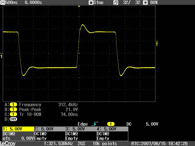

Dafür eignet sich ein Ringkern mit Material-77-Ferrit am besten. Und
doch, man bekommt ein Rechteck rüber. Sogar sehr gut, warum auch nicht?
Man muss nur einen guten Treiber haben. Dafür eignet sich entweder eine
Komplementärstufe MOSFETs oder eben UCCs von TexasInstruments. Im Anhang
ist ein Bild von dem Signal nach meinem Übertrager bei 312kHz mit 470
Ohm belastet.

OP #657564
@Ernst Bachmann: Es können auch 4 Adern sein, an dem soll es nicht
scheitern, da es ohnehin zwei differentielle Adernpaare sind.
@Daniel R: Wo bekommt man solche Ringkerne? Die sind doch auch nur für
bestimmte Frequenzen ausgelegt oder? Habs vorerst mal mit einem
LAN-Übertrager probiert und ab 300kHz bekomm ich das Rechteck auch
relativ schön drüber. Je geringer jedoch die Frequenz wird desto
verschliffener wird das Rechteck, bis schlussendlich nur noch kleine
Haifischzacken übrigbleiben
#657845
Also ich hab meinen Ringkern aus einem "Ferrit-Überraschungspaket" von
Pollin. Ansonsten gibts die auch bei Reichelt. Material 77 sollte für
den Frequenzbereiche gut funktionieren. Nicht jeder Ferritkern besteht
aus dem Material. Vielleicht hattest Du einen aus anderem Material.
Manchmal findet man die auch in PC-Netzteilen. Aber Vorsicht! Die
meisten Ringkerne darin sind Eisenpulverkerne und sind somit völlig
nutzlos für Deine Anwendung. Manchmal hat man Glück...
