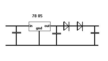

von Jochen (Gast)
Oder du nimmst einen 7805 und hängst an den Ausgang 2 Dioden ran. dann
hast du 3.6 V.
Jochen

von Marc (Gast)
@jochen was meinst du mit dioden...tut mir leid, bin da ein
unwissender..
@peter bei reichelt gibts LT 1086 CT3,3 meinst du sowas?
von Jochen (Gast)
Dass meine ich damit. Da an jeder diode (Si) 0,7 Volt abfallen dast du
am Ausgang 5V - 2 * 0,7V = 3,6
PS: Wenn du die dioden in den Gnd Stronkreis des 78XX lötest kannst du
die Ausgangsspannung um X * 0,7V erhöhen.
Jochen.

von Michael (Gast)
Bei 12V -> 3,5V und 1A ist m.E. nur ein Schaltregler sinnvoll. Ein guter
Typ ist der LM2575-adj. Wird als 'simple switcher' bezeichnet: zu
Recht, denn er arbeitet mit minmaler Beschaltung sehr stabil.
von Jochen (Gast)
Ich kann Michael nur recht geben, du müsstest dann am 78er ca. 8W
Verbraten, das ist für den 78er zuviel (habe zwar gerade kein
Datenblatt zur hand aber ich habe so was von max. 4W gekühlt im kopf).
Zu den dioden, das sind ganz normale 1N4001, oder ähnliches.
Jochen.

von Jochen (Gast)
@ Sebastian, Theoretisch schon, nur musst du sie gegen gegenseitiges
schwingen schützen, sonst werden dir die dinger auch unbelastet ganz
schön heiß.
Frag mich jetzt bitte nicht wie man das machen soll.
Wenn dann würde ich folgende methode wählen, zuert einen 7808 und dann
die spannung mit nem 7805er auf 5 Volt. Danach kann man dann mit den
dioden weiter auf 3,6V. Ausreichende Kühlung aber nicht Vergessen.
Jochen.
