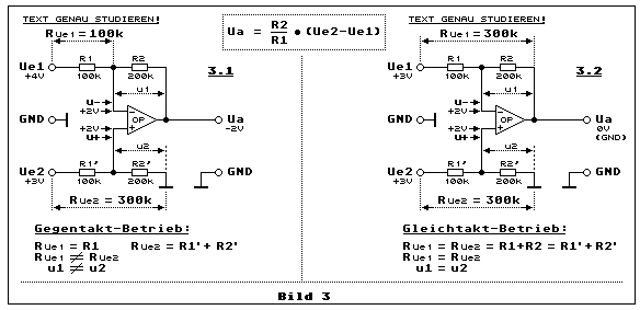

An einer Solarzelle möchte ich gern ohne Massebezug eine Spannung
messen. Geht das mit einem Instrumen5tationsverstärker (Echter
Differenzverstärker)?
Bitte die angehängte Schaltung ansehen. Sie beschreibt einen echten
Differenzverstärker.
Das frage ich deshalb, weil Ue1 und Ue2 immer auf GND bezogen zu sein
scheinen. Was ist denn , wenn ich zwischen den Anschlüssen von Ue1 und
Ue2 eine Solarzelle klemme. Kann ich dann die darüber abfallende
Spannung messen? Das ganze hat ja dann keinen Massebezug und ich weiß
halt nicht, ob das so geht. Die Solarzelle schwebt ja sozusagen.
Solche differenzverstärker werden ja normalerweise zur Messung von
Brückenspannungen eingesetzt, wo dann aber an jedem Widerstand der
Brücke eine Spannung gegen masse abfällt.
Besten Gruß,
Leon
Gast #657380
meiner Meinung nach, wenn du zwischen beiden Punkten einen Potential
unterschied hast, aus irgendeinem Grund wie bei dir diese 4 und 3 V
kombinations, wirst du eine Spannung messen können, aber nicht bezogen
auf GND.
gruss
Mister No

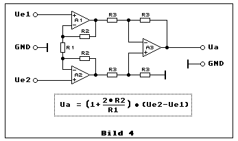

Also die Frag ist, kann ich denn wenn ich eine solarzelle zwischen Ue1
und Ue2 anklemme eine Spannung bezogen auf Masse am
Instrumentationsverstärker messen. Ich benötige eine Antwort von
jemanden der sich wirklich auskennt. Natürlich vermute ich auch, dass
das funtioniert, weil man ja eine Spannungsdifferenz hat zwischen den
anschlüssen. Nur ich muss sicher wissen, ob man genau so ein schwebendes
Potenzial messen kann. Mir ist eben wichtig, dass ich keinen Massebezug
an der messstelle habe jedoch am ausgang des instrumentationsverstärkers
eine auf masse bezogene spannung messen kann, um sie später mit einem
ADC messen zu können.

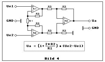

Gast #657387
Ach mist. Ich meinte eigentlich diese Schaltung hier. Siehe Anhang. Ich
benötige diese, weiol sie einen sehr hoghen eingangswiderstand hat.
Also bitte alle Fragen auf diese Schaltung hier beziehen und nicht auf
die zuerst gepostete.
Leon
Gast #657405
Zu beachten sind aber auch die absoluten Spannungen an den Eingängen
(gegen Vcc/Masse).
=> Event. mit Widerständen einen Spannungsteiler aufbauen
