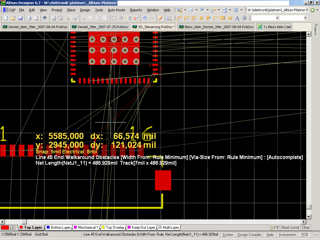

Altium Designer 6.7 Schematic,Board,Signalintigrität, Simulation Spice,komplette Projektverwaltung,FPGA (VHDL),C-Umgebung, Hardware Nanoboard2 Live Design,... Vor allen die vielen Kombinationsmöglichkeiten. z.B. Ausschnitt aus den Design Rules.. mfg Roland

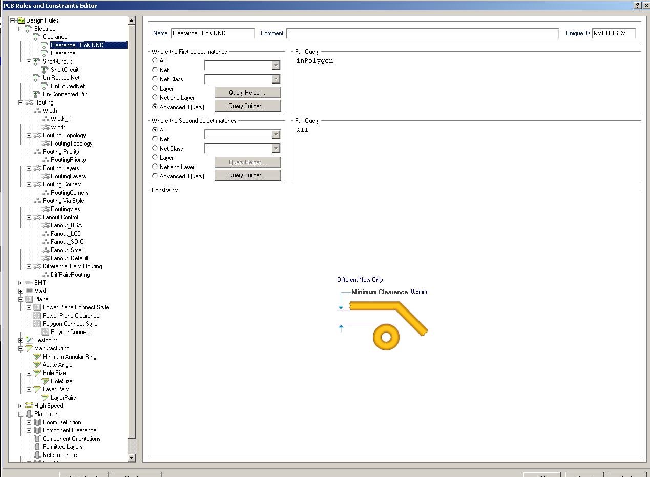

Ich kann nur mal sagen, was ein Altium designer (Protelnachfolger) so kann. Man beginnt mit einem Schaltplan, auf einem oder mehreren Blaettern, da zieht man Komponenten aus Libraries drauf und verbindet die mit Daehten. Nezte und Busse koennen gekennzeichnet werden. Libraries kann mn fertige, mit gelieferte oder eigene nehmen. Das erstellen eigener Komponenten fuer eigene Libraries ist sehr schnell. Es erlaubt auch links zu Datenblaettern einzufuegen. Dh. Wenn man im schaltplan auf die Komponente clickt kann man das passende Datenblatt oeffnen. Man kann auch 3D & Spice Modelle aus der library nehmen, resp selber anfertigen. Dann macht man eine Leiterplatte und die schematischen Komponenten erscheinen als Fussabdruecke. Das autorouten wird auch unterstuetzt, dazu kann ich wenig sagen. Das Manuelle routen basiert auf einer Vielzahl Regeln, die teilweise default vorgegeben sind, teilweise veraendert werden muessen. Kupferabstende, Kupferbreiten, auch individuell fuer jedes Netz, oder Netzgruppe koennen differenziert eingestellt werden. Man kann Busse auch als parallele Leitungen routen, Differentialpaare werden gleich lang gehalten. Wenn man mit FPGAs arbeitet, werden die auch eingebunden, dh man muss isch nicht mehr um die optimale Pinplanung kuemmern, das Programm waehlt schon den passenden pin, dass extern eine minimale Anzahl Vias benoetigt werden. Falls man einen Softcore im FPGA moechte, wird der auch gleich eingebunden, und man kann nachher im soucecode durch den code singelsteppen und was sonst ueblich ist.

Benutze selbst den Altium Designer. Der Vorteil liegt in der PCB-Ebene, alles lässt sich durch Rules vorgeben. Das Routen ist sehr einfach, der Designer macht Vorschläge für die zulegende Leiterbahn. Er umgeht automatisch Hindernisse und hält sich an die Design Rules. Außerdem lassen sich Busse als ganzes Routen, das heißt ich muss nicht jede einzelnen Bahn ziehen, sondern route 8 oder mehr Bahnen gleichzeitig. Habe mal schnell ein Bild von einem Rout-Vorgang gemacht. Das gestrichelte ist der Vorschlag des Designers. Hier gibt es ein paar schöne Videos über die Funktionen des Designers: http://www.altium.com/Community/TRAININGcenter/TrainingVideos/
