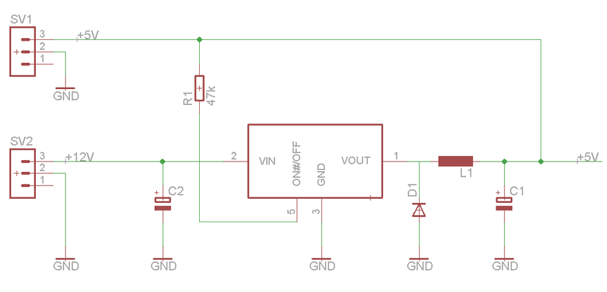

Ich will bei einem Gerät zwei Möglichkeiten der Spannungsversorgung
zulassen - zum einen soll die Versorgung von einem Basismodul aus
möglich sein, wo dann direkt die 5V verwendet werden. Und zum anderen
soll auch ein fertiges Netzteil angeschlossen werden können.
Jetzt brauch ich natürlich eine automatische Umschaltung zwischen diesen
Eingängen. Da die Spannung vom Netzteil irgendwo bei 9V-12 liegen wird,
verwende ich dazu einen DC/DC Wandler auf 5V.
Jetzt ist meine Frage, ob das Prinzip wie ich es im beigefügten Bild
gezeichnet habe funktionieren kann (Bitte nicht so sehr auf die Bauteile
selber achten, wollte nur das Prinzip darstellen. Beim DCDC-Wandler
fehlt z.B. der Feedback Anschluss). Der zweite Eingang mit den 5V
steuert direkt den ON/OFF Pin des Wandlers an, wobei dieser bei einem
High-Signal ausschaltet.
Konkret gehts mir dabei um den Umschaltvorgang, ob dieser Probleme für
den DC/DC Wandler oder die Versorgung vom Basismodul macht (die
5V-Spannungen können ja nicht ganz gleich sein). Bzw. ob die dann am
Ausgang anliegenden 5V dem DC/DC-Wandler schaden können.
mit freundlichen Grüßen,
Thomas

was passiert wohl, wenn der Wandler mit 12V zu wandeln beginnt aund an
seinem Ausgang und damit an der 5V-Leitung 5V anliegen?
Du schreibst ja selbst, daß der Wandler mit H an On/Off abschaltet...
(Schottky)-Diode in die 5V Leitung zwischen dem Abgriff des Widerstandes
und der Ausgangsspannung mit Kathode an Ausgangsspannung sollte helfen.
Gruß aus Berlin
Michael
Gast #657891
das sieht bestimmt lustig auf der Ausgangsspannung aus, wenn der
Schaltregler langsam hochläuft und dann aus geht, bis C1 wieder leer
is...
Wie Michael schon sagte + noch nen R nach Masse von den 5V vor der
Diode.
Sebastian

Ja hab auch grad gesehen, dass das so nicht geht; wenn am zweiten (5V)
Eingang keine Spannung anliegt ist der Pegel an ON/OFF eigentlich
undefiniert; gehört also anders gemacht (Pull-Down, ...). Ändert aber am
Prinzip nichts.
Den Einbau einer Diode wollte ich eigentlich vermeiden, deswegen ja
eigentlich die Frage ob es so funktionieren kann.

Nö,
Undefiniert is der Pegel nicht.
Er liegt auf Ausgangsspannungspegel,
also erst 0V und später (ca 1ms) wenn der Regler langsam C1 aufgeladen
hat auf 5V und der Regler geht aus.
