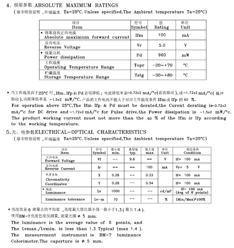

Ich habe den Ausschnitt, in dem die Angaben beschrieben
sind mitgesendet. Vielleicht könnt ihr mehr rauslesen als ich.

Gast #658030
also entweder ist deine Hintergrundbeleuchtung nicht für gepulstes Licht
ausgelegt, oder es wurde im Datenblatt nicht beschrieben.
Dadurch wird es jetzt sehr schwer bis unmöglich zu wissen wie viel Strom
das Display gepulst verträgt...
Kann dir glaube ich nicht helfen...
