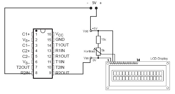

von Yannic (Gast)
So hab nochmal eine Skizze gemacht wie ich ihn jetzt versucht habe
anzusteuern. Das funktioniert aber auch nicht wirklich.
Der Max232 bekommt den saft dann vom controllerboard.
von Johannes M. (johnny-m)
Warum schreib ich eigentlich was von TxIN/TxOUT, wenn Du dann nen
RxIN/RxOUT verwendest? Mit RxIN/RxOUT geht es nicht!
BTW:
Ich hoffe, die restliche Beschaltung des MAX stimmt und Du hast sie
jetzt nur nicht gezeichnet...
von Stefan B. (stefan) Benutzerseite
Pin1 an GND
Pin2 an 5V
Pin3 an GND oder - wenn Kontrast zu gering - an Schleifer von Poti,
welches zwischen 5V und GND hängt.
Bist du sicher, dass du die richtigen Pins erwischt hast? In dem
Datenblatt ist Pin 1 zur MITTE der Platine hin markiert ;-)
von Yannic (Gast)
Jo die pins stimmen. Sind bei mir auch nochmal auf der Platine selber
beschriftet.
