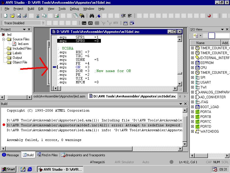

Also ich glaube mitlerweile, dass sich die Microprozessortechnik gegen
mich verschworen hat und ich mit immer neuen Problemen konfrontiert
werde bevor ich überhaupt endlich mal ein einziges Programm geschrieben
hab. Nun soll ich in der m16def.inc was umändern aber darin rumpfuschen
beliebt mir nunmal garnicht. Was will denn AVR Studio hier von mir?

Ich könnte mir vorstellen, dass dem Compiler das "OR" nicht gefällt.
Du möchtest es ja als Konstante(nnamen) verwenden.
Es gibt aber auch einen Assemblerbefehl OR:
OR r1,r4

Du solltest in "Project | Assembler Options" Assembler Version 2
auswählen. Dann passiert das nicht mehr. In der alten m16def.inc war
noch das Bit OR definiert, dessen Name aber dummerweise mit dem
or-Befehl kollidiert. In Assembler 2 ist das nicht mehr drin. Abgesehen
davon unterstützt der alte Assembler 1 auch einige neuere AVRs nicht.

Sehr eigenartig ist das schon in Assembler Options war Assembler 2
ausgewählt hat aber trotzdem die eins genommen obwohl die Appnotes von 1
da drin waren also einfach mal die Assembler 1 ausgewählt und siehe da
es funktioniert. alles sehr komisch.
