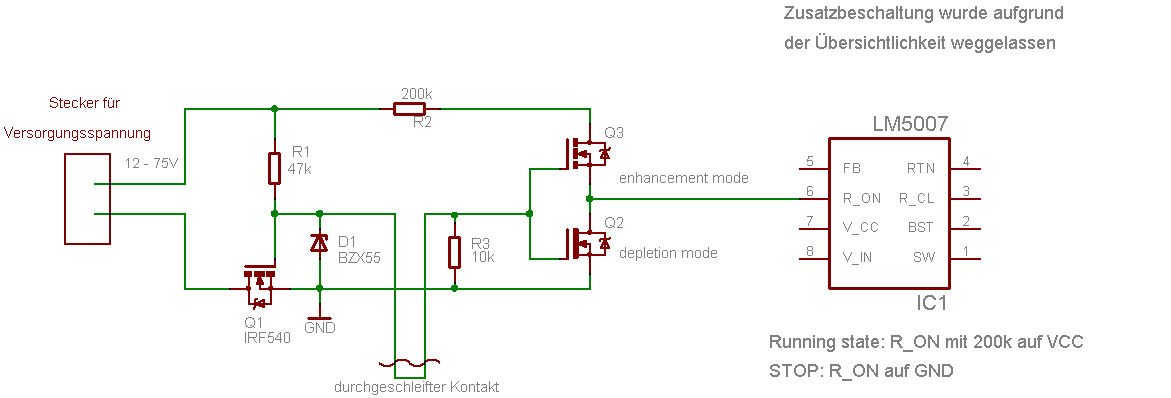

da ich für ein aktuelles Projekt ein Idee habe, mir in der Umsetzung
aber noch nicht ganz klar bin, wende ich mich an euch. Vielleicht könnt
ihr mir ja weiter helfen.
Es geht um folgendes:
Der Spannungsregler LM5007 kann über einen Pin (SD) "heruntergefahren"
werden.
Das in dem Bild bezeichnete Objekt "durchgeschleifter Kontakt" kann als
Schalter betrachtet werden, es macht im Prinzip nichts anderes. Wenn der
"Schalter" betätigt ist, also auf durchgang, dann soll der LM5007
enabled sein, anderenfalls disabled. Die "Brücke" wollte ich mit den
FETs realisieren, einer als enhancement (Q3) und einer als depletion FET
(Q2).
Die Kombination aus Q1, D1 und R1 dient als Verpolungsschutz, wurde hier
im Forum aber auch schon besprochen. R2 gehört zur externen
Zusatzbeschaltung des LM und ist vorgegeben.
Nun meine Frage, funktioniert die Brücke aus den FETs so, wie ich mir
das denke, oder geht das überhaupt nicht?
Ich würde mich über helfende Antworten sehr freuen.
mfg Jörg

Hallo
Du musst gar nicht so eine hohen Aufwand treiben. es reicht den SD Pin
wie im Datenblatt angegeben mit 220k an +U zu schalten und mit eienm
Transistor gegen Masse schalten um den Regler zu stoppen. (oder auch
einfach mit Schlter gegen Mase brücken)
Im Datenbaltt ist glaub ich eine entsprechende Beschaltung angegeben.
OP #661899
vielen Dank für die schnelle Antwort.
Ich habe mal deinen Rat befolgt und die Schaltung ein wenig umgebaut.
Nun ist Q3 weggefallen und anstelle von Q2 sitzt nun der besagte
Transistor. Mein durchgeschleifter Kontakt zieht die Basis auf GND und
somit bleibt der Transistor geschlossen, soll heißen, der LM ist
enabled. Ist allerdings mein "Schalter" offen, dann liegt an der Basis
eine Spannung an und der Transistor leitet, heißt wiederum, SD liegt auf
GND und der LM ist disabled.
R3 übernimmt die Rolle des Pullups.
Jedoch bin ich mir überhaupt nicht sicher, ob die Schaltung ausreicht,
um die die Basis zu schalten. Funktioniert das prinzipiell so?
Grüße Jörg
P.S. über die Auslegung von R3 und dem Transistor bin ich mir auch nicht
ganz so sicher.
