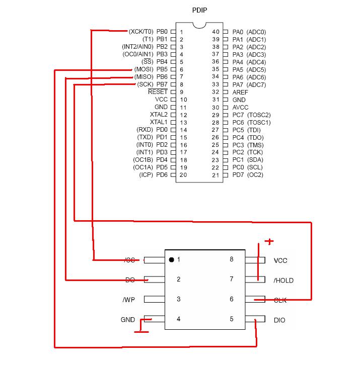

Moin Moin, Das Thema SPI hört wohl nie auf, auch mir bereitet es Kopfzerbrechen. Ich möchte einen Winbond SPI Flash (W25X16) an einen Mega32 anschließen Datenblatt: http://www.winbond-usa.com/products/Nexflash/pdfs/datasheets/W25X16_32_64f.pdf Angeschlossen ist alles, als CS nutrze ich portb0. Einfaches senden funktioniert, das hab ich mit einem Max7221 getestet der entspechend seines Empfangs Dioden anschaltet. Ich möchte erstmal nur das Statusregister auslesen, also sende ich 0x05, aber es kommt immer FF als Antwort zurück, was nicht sein kann denn ein Flag ist laut Datenblatt nur 1 wenn der speicher beschäftigt ist. Also hab ich den MISO pin mal mit nem Draht auf Masse gezogen. Wenn ich dann was empfangen möchte kommt 00 raus, also soweit sollte das ja funktionieren. Defekt ist der Flash wohl auch nicht, da ich einen 2. getestet hab der sich genau so verhält. Den Code hab mal angehängt in der Hoffnung dass Jemanden der Fehler auffällt. mfg flo

Und woher nimmst du die Sicherheit, daß deine Verdrahtung fehlerfrei ist?
Obs richtig ist weiß ich nicht, ich nehm es mal an. jedenfalls ist alles so angeschlossen wie auf dem bild hier das ist sicher
#658931
/WP solltest du auch an Vcc legen. An /CS einen Pullup. Siehe Datenblatt Figure 20. "/CS Must Track Vcc"
ihr seid echt super!! jetzt scheint es zu funktionieren!!! wenn ich jetzt das statusregister auslese bekomme ich 232 raus. gleich mal testen ob sich der inhalt auch ändert wenn ich das Write enable bit setze
So habs getestet... und es funktioniert!!! vielen Dank noch mal. Da brauch ich wohl noch etwas übung damit ich in zukunft auch alles klein gedruckte im datenblatt ernstnehm ;)
