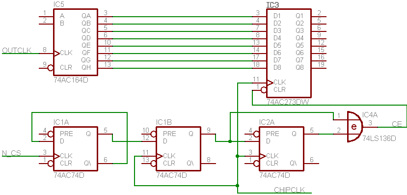

@ Tom (Gast)
>So wie Siefried sagte kommt Outclk vom SPI-Port eines Pic und ChipCLK
>ist eine, wahrscheinlich unabhängige schnelle Taktquelle für den CPLD.
>Damit würden aber irgenwann auch die Taktflanken zusammenfallen, da die
>beiden Quellen nicht synchron zueinander sind und es könnten Probleme
>auftreten.
>Was meinen die Profis dazu?
Das ist unschön bis schlecht. Denn damit kommt es während des Nachladens
des Schieberegisters zu undefinierten und bisweilen gefährlichen
Zuständen (Kurzschluss des Motortreibers etc.). Wenn man es sauber lösen
will, dann muss ein Zwischenregister her, welches auf ein Triggersignal
von OutCLK die Daten vom Schieberegister übernimmt. Das Zwischenregister
ist dann mit ChipCLK getaktet. Das alles kostet dan aber wieder einige
Makrozellen (Zwischenregister + 3 FlipFlops für Triggersignal).

Gast #662767
Also das mit dem "Triggersignal" hab ich noch nicht verstanden, könntest

Nun, wenn die SPI-Übertragung beendet ist wird meist das Chip Select
Signal wieder auf HIGH gelegt. Mit dieser steigenden Flanke kann man ein
FlipFlop togglen. dieses togglende FlipFlop wird mittels ChipCLK
abgetastet und verzögert. Wenn nun das FlipFlop toggelt, dann sind die
beiden Signale für einen Takt verschieden. Mittels XOR wird das erkannt
und dient als Steursignal für das Zwischenregister. Siehe Anhang, ein
Bild sagt mehr als tausend Worte. Die Skizze ist nicht 100% korrekt, ich
hab auch die Schnelle kein 8 Bit Regitser mit Clock Enable gefunden. Das
CLR am soll ein CE sein!

Gast #662898
@Falk
wow danke, aber jetzt bin ich noch mehr verwundert.
Das CS vom SPI toggelt mit der steigenden Flanke das FF IC1A, soweit
klar.
Nun ist genau dieses neue Taktsignal (Clock von IC1A) aber auch wieder
nicht synchron zum Chipclock.
Ich dachte immer man sollte keine "Eigangssignale" als Taktsignale im
CPLD/FPGA verwenden, da man sonst immer Probleme mit Glitches und Spikes
und fehlerhften State Machines bekommen kann.
Oder geht das im obigen Fall deswegen "sicher", da da der Ausgang von
IC1A nur an genau einer Stelle mit dem Chipclock benutzt wird, es also
nicht zu fehlerhaften Daten führen kann?
Oder angenommen, es würden statt nur ein Toggle FF zB ein 4-Bit Counter
mit "SPI_CE" getaktet und das Ergebnis mit Chipclock benutzt könnte dies
doch durch die fehlende Synchronität zu Fehlern führen wenn die 4Bits
des
Counters genau in dem Moment schalten, wenn Chipclock kommt.
Tom

@ Tom (Gast)
>klar.
Ja.
Das ist eine Ausnahme, welche die Regel bestätigt. ;-) Aber du hast
soweit Recht, dass CS glitchfrei sein muss.
Genau. Und es ist nur ein einziges Bit was sich ändert, damit erwischt
man entweder den alten Zustand oder den neuen.
>des
Genau. Wenn der Zähler von 0111 auf 1000 weiterzählt, durch minimale
Laufzeitunterschiede aber die ersten beiden Bits noch auf dem alten
Stand erwischt werden, dann sieht deine Schaltung auf der CHIPCLK-Seite
0100. Und das ist vollkommen falsch! Deshalb werden für solche Sachen in
asynchronen FIFOs Gray-Code Zähler verwendet, dort ändert sich nur ein
einziges Bit zwischen benachbarten Codes. Damit "haut" man maximal um
einen Zählerstand daneben.
MfG
Falk
Gast #662912
@Falk
vielen Dank, genau die Antworten, die ich "hören" wollte.
Es ist ein gutes Gefühl, wenn die Ansichten von einem Profi bestätigt
werden.
Ich denke, nun habe ich auch die "Ausnahmen" verstanden und bin ein
ganzes Stück weiter.
MfG
Tom
