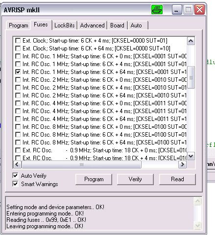

#659591
Sören wrote:
> lass uns das lieber per mail machen...gib mal kurz deine Adresse
Wenn Du Dich im Forum anmeldest, dann kannst Du mir ne Nachricht
schicken...
> kann es auch etwas mit den fuses zu haben?
Klar, wenn das Ding auf "interner RC-Oszillator 1 MHz" läuft, dann läuft
es eben mit 1 MHz und nicht mit 8...
> Hab von fuses absolt null Ahnung
Dann solltest Du Dich damit mal befassen. Ohne wenigstens ein bisschen
Ahnung von Fuses kommst Du bei der µC-Programmierung nämlich nicht weit.
